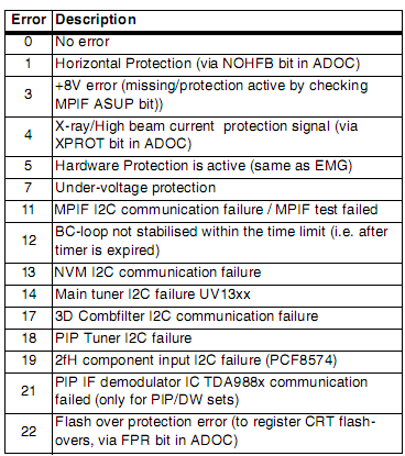

u téhle telky mám následující problém po zapnutí se ozve náběh VN a tv vypne potom vybliká 17 1 3 1 . poměřil jsem kde co , žárovku rozsvítím tak na deset vteřin pak to automatiky vypne ST by zdroj v pořádku, na žádné napájecí větvi není zkrat kondíky v napájení vyměněné, manuál mám , ale nějak jsem tam neobjevil tabulku blink kódů . Nemáte někdo zkušenost co tam tak odchází díky.
jo tu mám jen mě mate, to že tam vybliká 1 3 1 , samosebou jsem koukal na 8V větev a je naprosto v pohodě, mám podezření na ten digiboard co tam je ale , je to jen domněnka
