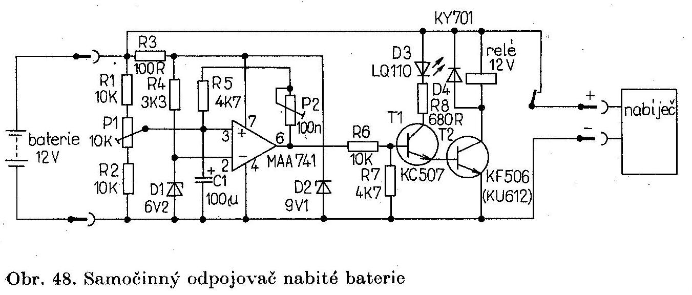

Ekkar poslal schéma nějakého vypínače/odpojovače, to nemá s regulací napětí nic společného. Nechápu, co bys chtěl regulovat na solárním generátoru - napětí na něm se určuje zatížením a osvětlením - obě závislosti se dají zjistit u výrobce, pokud je znám. Jediné, co se dá u solárního panelu regulovat, je proud do akumulátoru - a eventuálně připojování paralelní zátěže v momentě, kdy je akumulátor plně nabit, aby se dál nepřebíjel. To zapojení, co poslal Ekkar, má asi vypínat přívod proudu do aku, když je plně nabit a zároveň hlídat vybíjení - aby se akumulátor nadměrně nevybil do zátěže.

Tu je jedno zapojenie: :idea:
(107.14 KiB) Staženo 182 x
