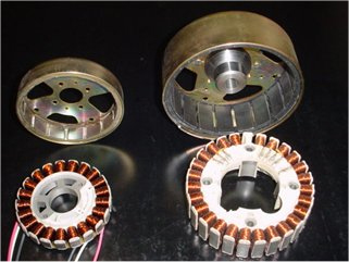

Dobrý den potřeboval bych poradit jak postavit alternátor tohoto typu viz. přiložený obrázek. Jak mám docílit co největšího výkonu tak 5kVA jaký použít průměr drátu? kolik asi závitů? jaké použít jádro? atd. Magnety zřejmě nejsilnější neodýmové. Má stímhle někdo zkušenosti??Prosím poraďte

Jaké strojní vybavení máte k dispozici?

Obrázek je tu třikrát protože se mi to nechtělo odeslat :( potvora vybavení mám v práci a plno kamarádů kteří by stím pomohly ,ale bohužel nejsou založeni elektrotechnického směru

Jestli to OPRAVDU chcete stavět, tak nejjednodušší cesta je okopírovat něco továrního.
Výpočet a vývoj od nuly až do těch 5 kW by vyšel zatraceně draho. Je tu spousta neznámých, například chcete permanentní magnety - tak jakou magmot. sílu mají? Kolik pólů zvolíte a jaké otáčky. K tomu tvar pólových nástavců pro nejlepší průběh změny indukce. Dále uspořádání vinutí, počty závitů a průměr drátu, to všechno se musí vejít do plechů, jejich parametry, ztráty, k tomu ochlazovací plochy a proudění vzduchu. Bude to výpočet a potom hafo praktického vývoje a optimalizací. Pokud se něco nepovede, hups znova do dílny na soustruh s jinými odlitky nebo výlisky a tak dokola. Prostě spousta know-how, bez kterého půjdete 150 let starou cestou průkopníků elektřiny v průmyslu.

Takže když si to koupím asi udělám líp než to stavět :(

Abych řekl pravdu, taky bych si netroufnul sám si postavit spalovací motor do auta.
Můžete to zkusit, ze zájmu, jako koníček, ale těch 5 kVA mi říká, že chcete něco víc - něco jako malou vodní elektrárnu nebo stacionární generátor nebo tak, že? A to je už story o účinnosti, které amatérsky těžko dosáhnete.

Až začneš zhánět ty magnety tak se ti zatočí hlava kolik to bude stát na těch 5kW ! Tovární genératory se dají koupit ruzně na aukru !
Předpokládám že tvoříš elektrárnu - podle tvaru a velikosti asi něco pomaloběžného - větrná ?
Vlastní výroba je supr , ale ty náklady ! když je nutno koupit nějaký průmyslový díl výjde rozumněji koupit to hotové !
Tyhle konstrukce je dobré prvni vyzjistit si ceny a sestavit realný rozpočet a znásobit 2 nebo aspon 1,5 - pak teprve se do toho pouštět !
