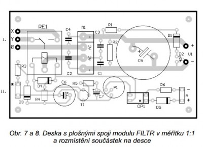

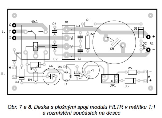

Oživím téma:
mám těžkou hlavu z toho, jaký kond (výrobce), z dnes dostupných, vybrat. Co mám doma jsou Hitano a Leaguer. Po přečtení pár diskuzí zde, jsem tedy zjistil, že to jsou shity (oba čína) a přijde mi, že Hitano je shit větší (kond o stejných parametrech Vmax a kapacita má menší hmotnost než ten od Leaguer, hmotnost kondu asi není zrovna vypovídající parametr, ale nekde se tam podle mne prostě šetřilo).
Někde jsem tady načetl že dokonce i Nichicon už není to co býval. Zbývá tedy Rubycon, Elna? Dají se koupit někde jinde kromě TME?
Potřebuji kond 4700µF na 80 nebo 100V (63V nedostačuje, bude totiž použit jako hlavní vyhlazovací kond k trafu 2X23V což je po usměrnění cca 64,4V)

Tom82
Příspěvky: 173
Registrován: 06 dub 2022, 00:00
Bydliště: Rakovník
#13 Příspěvek od Tom82 »
jenicek: díky moc za nabídku, bohužel ten 10000uF/100V by se mi určitě nevešel na desku a nechci tahat vývody mimo ni. Autor zapojení navíc v popisu nedoporučuje používat kapacitu větší než 4700 kvůli namáhání usměrňovacího můstku.
Díky za tipy na prodejce, půjdu nakonec do tohoto Nipponu
