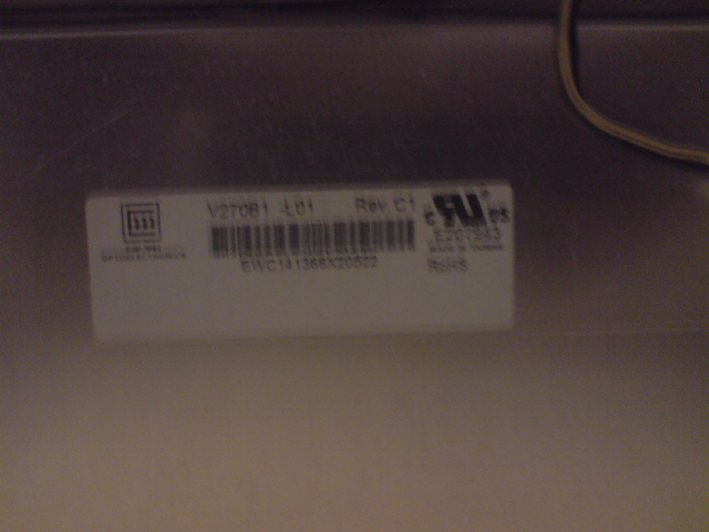

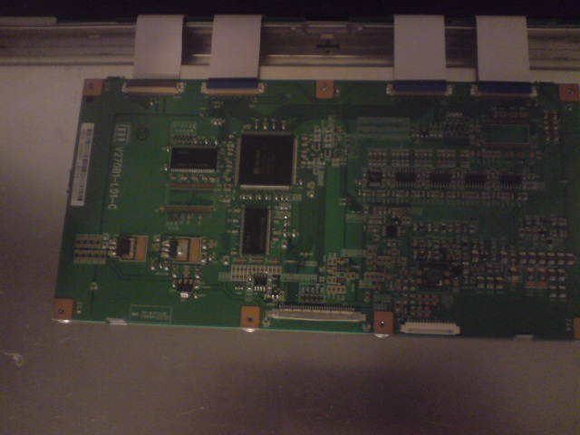

vypadá to na desku řízení ale v některých panelech(např. S-PVA-) se měnit nesmí. nahravají se tam totiž data pro gama korekce. takže většinou se mění celý panel
ale neslyšels - říká že se tam dostala asi voda.
Ivanku neviděl si novou generaci panelů - D bord je integrovaný přímo v panelu.
všechno mam doma - nač propajení za 7000 :P :P
D bord - CMO V27B01 -L01
(103.22 KiB) Staženo 171 x

Pokusim se odstranit poškozené konektory a pásové vodiče mám z jiného LCD.Desku, kterou si mi vyfotil je jiná.Typ panelu V270w1-L04.

nevim jaký tam je přesně ty panelu ... ale je to chi mei?

Taaaak chlapi, vaše prognozy se nastěstí nepotvrdily.Telka uz zase funguje.Závadu bych opravdu přïrovnal k urvanému drátu... :)Na vrchní stranu panelu natekla voda a ta zpusobila zkryt, po přečištění kontaktů a výměně propoj. pasku vše OK.Každopádně si cením vašich rad.Jinak v telce je Panel CHIMEI V270W1-L04.Dík moc
