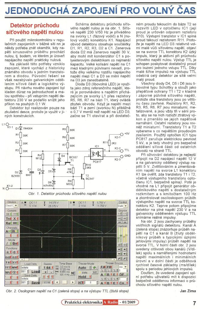

Lednové AR-PE. Pokud to teda má být spínání v nule, ne spojením se zemí - pak bys měl napsat "Spínání ovládané log.0" - pak je to jasné, potřebuješ předřadit pnp tranzistor. Dá se to i pomocí npn - obrácenou logikou, sepnutý npn "odbuzuje bázi" tomu výkonovému, pokud se přivedením log.0 zavře, přes odpor se výkonový otevře.
