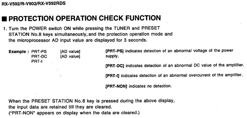

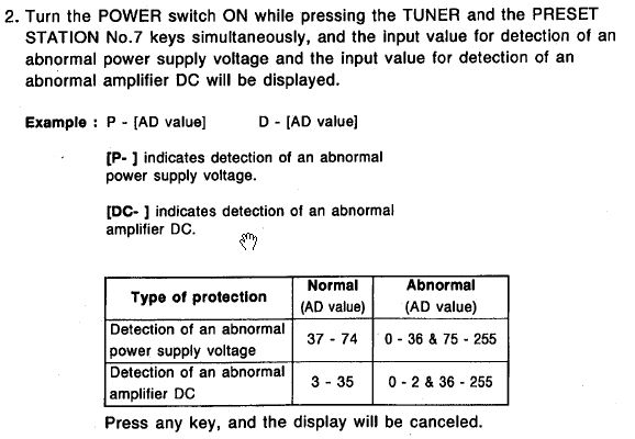

migi111 píše:No majstri aj ja sa pripájam s YAMAHOU a tým istým problémom: :taunte: asi 3 sekundy beží a vypne. Zatiaľ som skúsil odsať napájanie koncákov ale nič...vy ste nejak postúpili?
Skús ho takto pretestovať:
(46.98 KiB) Staženo 21 x
(55.93 KiB) Staženo 25 x

Ďakujem, skúsim ho pretestovať sám som zvedavý čo to spraví...inak chyba bude na prednom paleni a zrejme v tom procesore alebo okolí. Po odpojení tohto panelu a zapnutí napätia na koncákoch a stabilákoch sú a relátko nevypína :idea:
