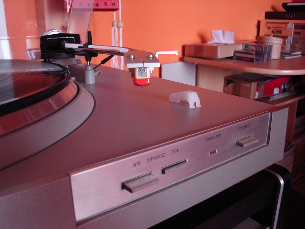

půlpalec (12.5mm) je univerzál, tohle je m-d přenoska JVC Z4S implantována do ramínka gramofonu NEC P-325E co se k nám dovážel v létech 1980-84 jako součást - komponent hi-fi věže (čtyřkombinace), kdo pamatuje ?

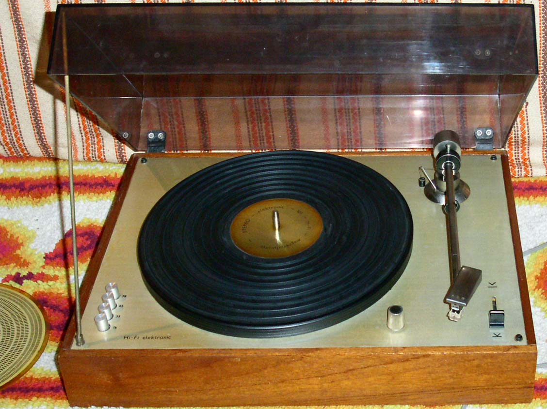

A o 10-15 let dříve, když jediná kvalitní dostupná přenoska byla M75 z Tuzexu a raménko PR2 z HaZ, el.regulace otáček a SMZ300, viz obr.
