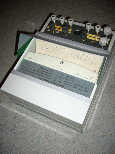

Ahoj, nemáte někdo takovej ten díl do Wmetru s žárovkou, viz foto. Vím že by se tam dala strčit i obyč žárovka ale ono to vyžaduje dost přesné nastavení. Nechce se mi do toho Wmetru vrtat, on je dost přesnej a citlivej.
Patří to do té díry nahoře mezi svorkama. Měla by na tom být 6V žárovka.
Vím že by se tam dalo něco strčit, ale říkam, ono je to dost citlivé na polohu té žárovky, .. co mm to dost velkej rozdíl. Nechci lézt dovnitř.
(87.98 KiB) Staženo 154 x

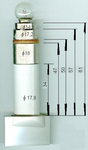

tady je fotka palce s hlavními rozměry:
palec pro měřák se světelnou stopou Metra
(19.4 KiB) Staženo 154 x
brtnik
Příspěvky: 329
Registrován: 05 říj 2004, 00:00
#5 Příspěvek od brtnik »
žárovka je s velkou baňkou, závit E10, 6V/2,4W, objímka tvoří současně po zasunutí do šachty i přívod.
Máme jeden měřák už upravený pro LED světlo (zelené, protože bylo lépe vidět než bílá). Uvnitř měřáku je od šachty pro palec se žárovkou svislý tubus a od něj vede směrem dopředu vodorovně druhý cca 12cm dlouhý tubus s optikou kolimátoru. Po demontáži šachty na žárovku šlo do místa, kde se předtím nacházela umístit LEDku s odporem a antiparalelní diodou (napájení je z trafka 6V střídavých). Svítí to velmi dobře. Měřicí systém s otočným zrcátkem je v přední části měřidla a světlo se cestou na stupnici ještě 2x láme, takže zásah do světýlka je dostatečně daleko od citlivé části a nemůže mít na přesnost měřidla vliv.
