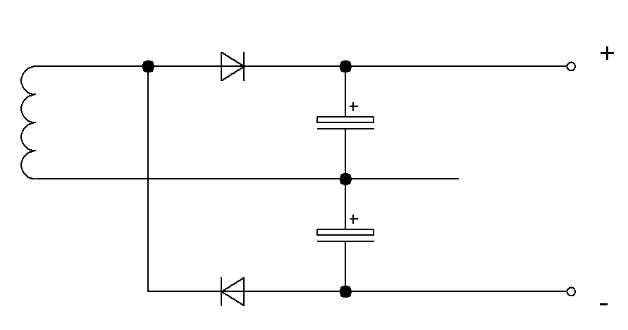

Princip magneta spočívá v tom, že má odtrhovou spojku. Tj. při nízkých otáčkách se natahuje péro, které se uvolní v okamžiku zapálení (svíčky). Je to proto, aby i v nízkých otáčkách bylo dost energie na jiskru. Toto se při vyšších otáčkách vyřadí.
Jestli že je výstup 6V/3A, pak z toho nikdy nebudeš tahat vyšší proud, než ty 3A. Těch 0,5 Ohm je ohmická hodnota. Jakmile se magneto roztočí, tak čím vyšší otáčky - tím vyšší impendance. Takže proud je regulovaný impendancí vinutí. Tento výstup je zřejmě pouze pro žárovku 6V/3A. (jako např. u mopedu). Asi budeš muset hodně laborovat. (trafo, měnič), nebo se spokojit stím, že při 12V baterce bude nabíjecí proud malý. No zkus tohle. Kapacitu kondíků vol zkusmo. Nejlépe by bylo baterku rozpůlit na 2x 6V a zapojit místo kondenzátorů.
Haty
(17.41 KiB) Staženo 153 x

Schottkyho diody, normální vyhlazení cca 2000-3000uF a průchozí boost měnič se stabilizací samotnou baterkou - principiálně něco takového, co se používá při amatérském portable provozu - při příjmu je boost vypnutý, 12V akumulátor napájí jen receiver, nanejvýš nějaký nf stupeň, jak se vysílač zaklíčuje, buď elektronicky nebo mechanicky kontaktem relé se nahodí měnič, který zvýší výstupní napětí až na cca 24V (napětí na cívce se přičítá k napájecímu), kterým se krmí PA vysílače...
6V střídavých z magneta po usměrnění dá zhruba 7V na kondech (při použití Schottkyho diod ze starých PC zdrojů), což přes boost měnič dá cca 13,5-14V akorát pro 12V baterku...
To boostování by bylo zapojené pořád a stabilizace napětí by se odehrávala jen odběrem do baterie - protože 6V/3A nedá ani po "zboostování" a zahrnutí účinnosti měniče víc, než asi 1,2A do baterky - pro dobíjení 12V/44Ah baterie tak akorát... Možná by se před ten měnič dala vřadit i nějaká menší 6V baterka jako vyrovnávací kapacita...
Plácám a plácám - napadlo Tě použít obyčejné trafo s převodem 1:2 až 1:2,5 a usměrnit jeho výstup? Ano, 50Hz tam asi nebude, ale dalo by se to ubastlit na feritu, aby to "chodilo" do nejvyšších otáček - něco podobného jsme před lety dělávali do malých motorek JAWA Pionýr, když jsme tím napájeli tyristorové zapalování. Trafo se motalo s malým sycením, protože průběh proudu také nebyl úplně sinusový, tak aby se nepřesycovalo ve špičkách, ohmický odpor se musel dohnat experimentálně průměrem drátu a počtem závitů - pokud se to dobře "vymazlilo", dal se s tím i nabíjet malý 12V akumulátor... Zkus to - změř frekvenci a popřemýšlej, jestli by se ten střídavý výstup nedal využít přímo.
