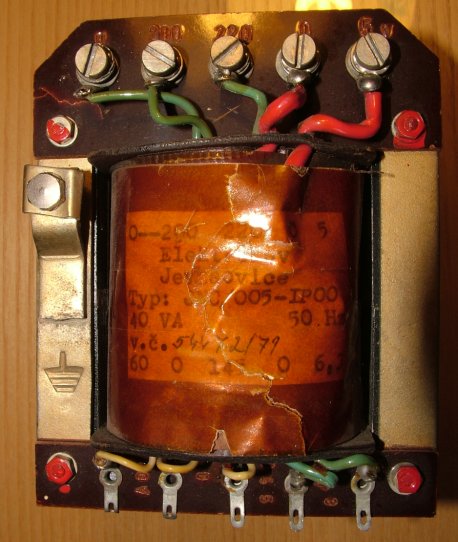

Našel jsem ještě jedno trafo(v příloze)
Naprázdno dává 150V, je na něm napsáno 40VA, takže počítám správně, že by mělo bez problému zvládat až 266mA ? Takže po usměrnění a filtraci 50mA nebude vůbec problém a bude to tvrdej zdroj?
