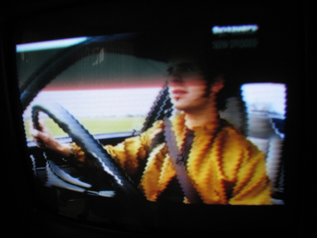

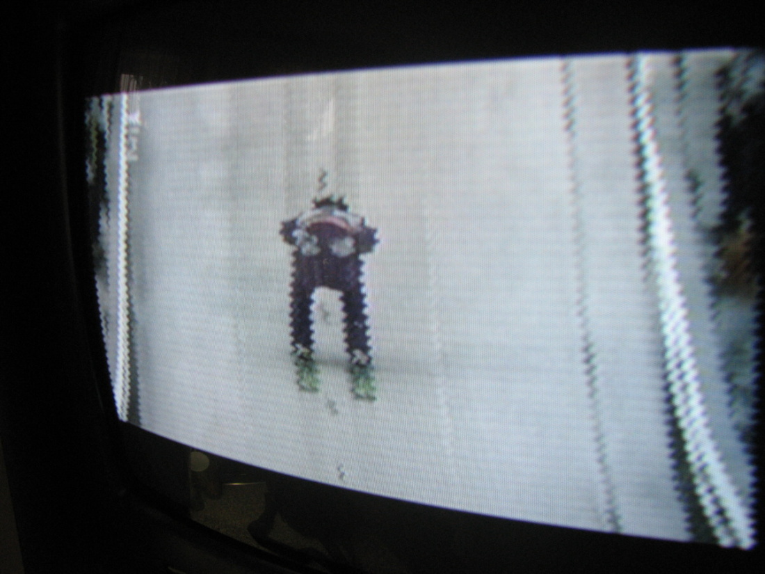

Zdravím
poznáte někdo co je s tím starým krámem? Mám to nechat opravit nebo vyhodit?? Je to malá přenosná Tesla CK3376X.
díky
J.
(239.54 KiB) Staženo 117 x
(248.75 KiB) Staženo 118 x

mozu to robit vyschnute kondiky.
Příspěvky: 37416
#3 Příspěvek od rnbw »
Takze opravit.

Proč hned vyhodit? Z foto je zřejmé, že baňka bude ještě docela dobrá - takže opravit!
Ta oprava taky nebude nic náročného - filtrace zdroje +B. Je ovšem třeba zjistit, proč ten kond odešel, i když v tomto případě mohl odejít i "vlastní vinou".
Chce to projít zdroje, jak primár, tak i sekundáry - ale to už je "stará písnička" - bylo to tu snad 100x :roll:

Myslim si ze bude bez kapacity kondik pre filtraciu napajasieho napätia budiaceho IO

#6 Příspěvek od ivan116 »
A vieme aky to je televizor??
Podla obrazku vyzera byt aj zuzeny vertikal.

Tiez typujem na elektolyt pred/za stabilizatorom pre signalove obvody.

Tuto závadu bych spíše tipoval na ŘKS-filtrace.Může to dělat i vn trafo.

Tiez dobre. Robi to aj cez AV?, robi to aj OSD?,robi to aj TXT?
