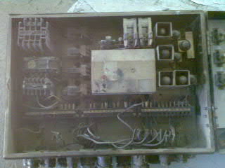

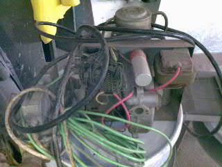

tu su fotky
(16.41 KiB) Staženo 132 x
(12.86 KiB) Staženo 184 x

Kde jsi to vyhrabal? To jsem viděl v 75. roce už jako vrak, automatika se už nepoužívala v tomto zapojení. :opravar:

Která firma je výrobcem?

Ježíši, to je vrána. Není to náhodou ZPA Nová Paka?

Já si to pamätám z kotolne kde boli dva 420kW kotle. Kotolňa vykurovala dve haly a administratívnu budovu a bola odovdaná do užívania v roku 1989. Takže je to viac ako 20 rokov staré. Čo si pamatám, s tou automatikou sme mali dosť problémov - čo sezóna to porucha.

U nás v domě máme dva kotle 212KW. Tuhle automatiku si pamatuju moc dobře hlavně tlačítko na vymazání poruchy.

Tahle automatika používala na snímání plamene fotoodpor.
