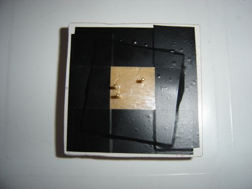

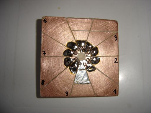

Tak som sasi doplnil o takyto 1-elektronkovy antidlhedraty procesor :lol: ktory umoznuje pajkovat suciastky takmer na piny elektroniek, uvidime ci sa zlepsia vlastnosti preamp/ekvalizeru a dalsich, ak ano pokusim sa vyrobit dalsie taketo pripravky :) Ma to len 3 nozicky - 4,5,9 pre zhavenie, pripadne tienenie, zastrkava sa to do povodnej patice, ostatne sa pajkuje priamo na DPS. Co Vy na to?
zdenoeddie666
#21 Příspěvek od zdenoeddie666 »
Zabudol som prilozit obrazky
(27.68 KiB) Staženo 125 x
(39.39 KiB) Staženo 124 x

Co takhle prodlouzit stredovou trubicku z panelove patice na cca 5-6cm, na jeji konec upevnit (treba pripajet) tuhle desticku spojema natocenyma smerem k patici... no a muzes soucastky pajet mezi patici a tu desticku, cimz dostanes pekny "modul" :-)
zdenoeddie
Příspěvky: 2578
Bydliště: uz len Presov :)
#23 Příspěvek od zdenoeddie »
PixelOrgy píše:Co takhle prodlouzit stredovou trubicku z panelove patice na cca 5-6cm, na jeji konec upevnit (treba pripajet) tuhle desticku spojema natocenyma smerem k patici... no a muzes soucastky pajet mezi patici a tu desticku, cimz dostanes pekny "modul" :-)
nie zle, ale chcem obmedzit pajenie priamo na paticu (cena, opotrebovatelnost,....) radsej vykucham este par monitorov a urobim takyto modul
