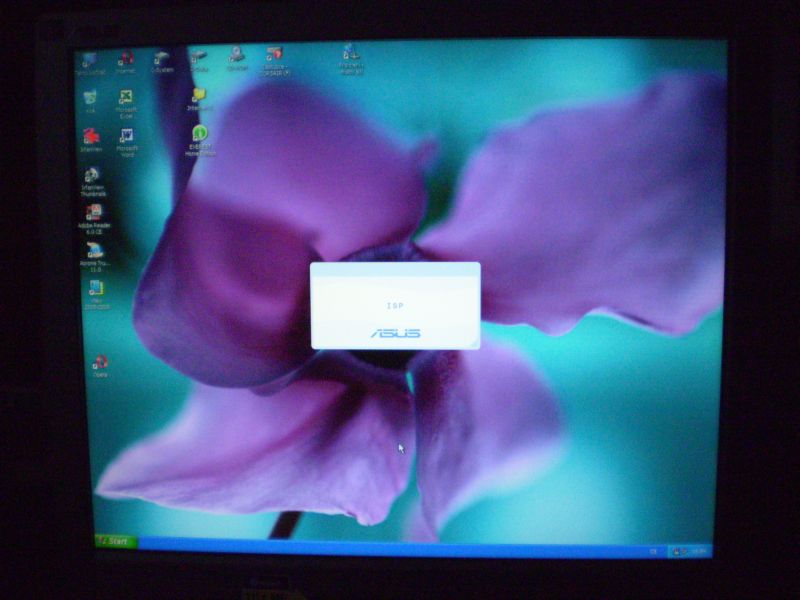

Zdravím.Mám LCD monitor ASUS MM19SE a potřebují poradit se závadou,která se projevuje tak že monitor nelze vypnout a nereaguje na žádné tlačítko na předním panelu.Když zapnu počítač tak mam v obraze logo ASUS(viz foto) a po vypnutí počítače logo zůstane,monitor se nevypne.Než to rozeberu, chci se poradit jestli se s tím někdo setkal a o jak vážnou závadu se jedna.Schéma nemám.Předem děkují.

Skontrolovat vsetky tlacidla, ci nie je niektore zaseknute alebo nema zvod.

Dík "rnbw".Jedno tlačítko mělo svod.Sice po vypajení svod zmizel ale dal jsem nové,monitor šlape.Ještě jednou dík.
