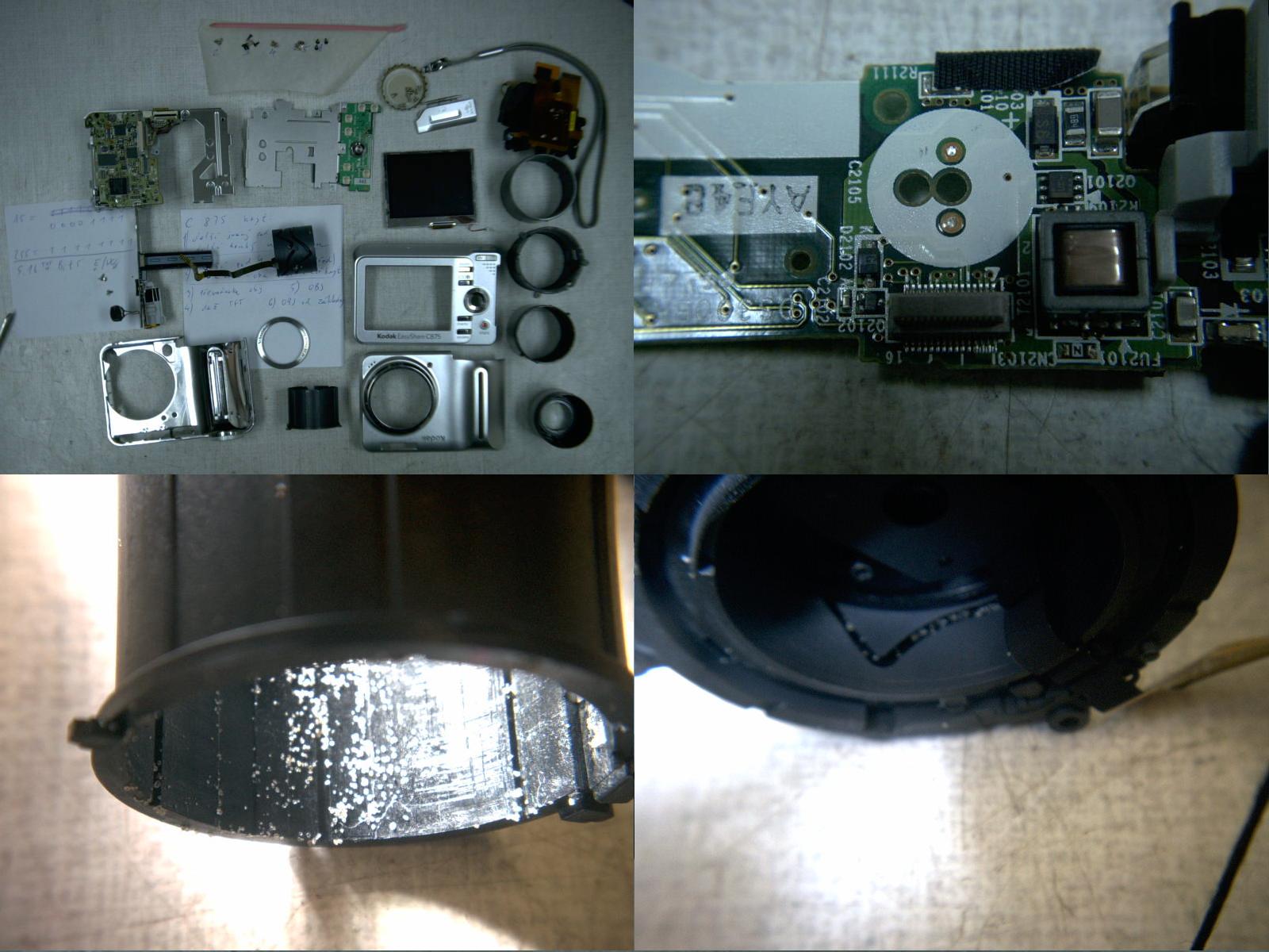

Kodak easy share C875
Objektiv po zapnutí povylezl jen asi o 0,5 mm, pak se foťák vypnul.
Profi servis majitel odmítl.
Smířen s tím, že se oprava může a nemusí podařit, svěřil přístroj mně.
Foťák přežil a funguje bez zjevných chyb.
Následování doporučuji jen těm, kdo mají zkušenosti s elektronikou
a jemnou mechanikou, a jsou si vědomi rizika, že stav přístroje se může i zhoršit!
Bylo to třeba rozebrat na spoustu dílů,
značit umístění šroubků a vzájemnou polohu trubiček objektivu.
Zkouškou odvahy bylo odpájení a odlepení plochého kablíku závěrky.
Bacha na zásady ESD, a nezapomenout vybít kondenzátor blesku.
Když jeden prst dostane ránu, jiný může napětí přivést na nějakou citlivou součástku.
Na obrázku plošného spoje je vidět,
že izolační mezera mezi +300V pro blesk a spojem od tlačítka je menší než 1 mm.
(Prokovená díra na kraji bílého kruhu a katoda D2102.)
Připadá mi to jako kurvítko, které navíc umožňuje prohlásit, že si za to majitel může sám.
Nepomůže ani dodržování zásady "nezapínat po přenesení z mrazu do tepla",
pokud to přinesu sice vypnuté, ale s nabitým kondenzátorem.
Snad jen pomalé ohřátí v uzavřeném pouzdře zabrání orosení.

Zajímavé, kdyby to šlo poslal bych ti bod. Nicméně podle fotky je zřejmé, že majitel je prase a měl by si tedy za tuto opravu patřičně zaplatit. Toho písku tam nebylo málo...

MirrA1 píše:Ony ty foťáky zase až tak citlivý na orosení nejsou. Nejhorší účinky to má na optiku.
Obecně se to dá vyřešit tém, že se foťák po přinesení ze zimy do tepla nechá v brašně a nebo se zavře do sáčku.
Mirro, jestli se tenhle foťák "orosil" takovým množstvím písku, pak bych nechtěl potkat ten "déšť"... Vypadá to, že majitel foťák několikrát důkladně vyválel po pláži nebo s ním prožil menší písečnou bouři na Sahaře.

bůh ví co s tím foťákem na té pláži dělal... sry za OT jinak dobrá práce :)
