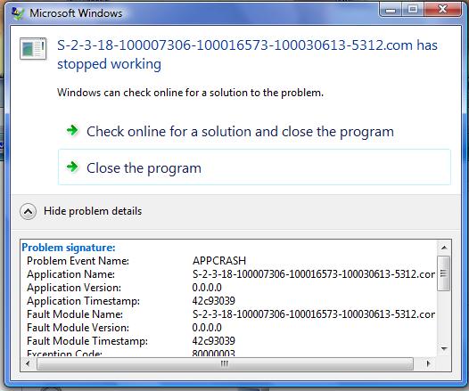

Zdravim.Mam nasledovny problem.Ak pripojim ku notebooku externy USB HDD WD a chcem sa dostat dnu cez windows,tak mi vypise hlasku ktora je v prilohe.Najprv som si myslel,ze sa jedna o problem mojho OS,tak som to neriesil.Ale vcera som daval dokopy kamosovi PC a po pripojeny na jeho Vistu mi vypisalo to iste.
Avsak ak idem na disk cez TOTAL COMMANDER vsetko je OK...

Tak nakoniec preda virus-NOD mi nasiel,sice az na tretikrat trojan-KRYPTIK.Nasledne bolo potrebne zmazat vsetko z RECYCLERA a este tam bol medzi hidden vecami nejaky autorun.inf.Vsetko som zmazal a teraz to konecne slape.Vdaka za pomoc.
Tohoto cerva sme riesili so sefom asi mesiac dozadu...na kope klucov bol...bacha na registre...tam si tiez cosi zapisal a to mu umoznovalo sa vratit a byt spustenym v systeme a nesiel zmazat.
