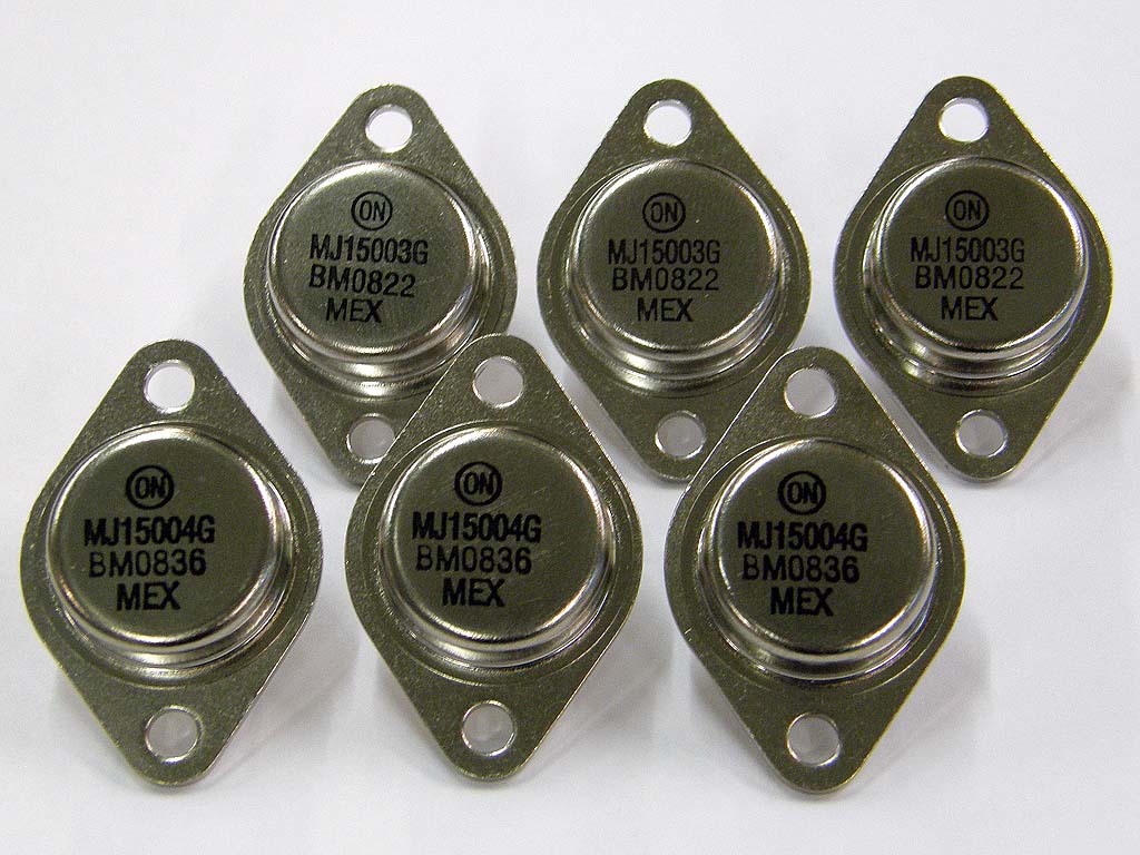

Tak takhle vypadají opravdu originální MJ15003G/MJ15004G od ONSemiconductor. Můžete porovnat. Suffix G = bezolovnatá verze.

Problemom je, ze ak sa na zahranicnych forach objavia obrazky suciastok s popisom ktore su dobre a ktore naopak zle, tak za kratky cas sa objavia falzifikaty presne s takym popisom ktory bol uvedeny ako original.
Uz som sa s tym stretol viac krat (tranzistory aj IO).
