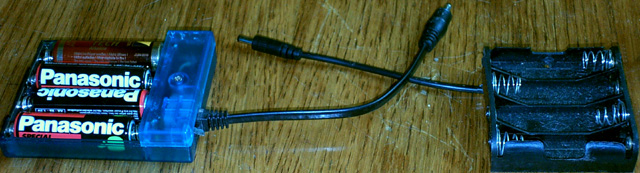

To xshreck. Pro Tvoji inspiraci, foto nouzového zdroje, vlevo koupeného v supermarketu za 49,- vpravo totéž ubastlené, používané pro N9500, která má také 1200 mAh a s tím vším co používáš Ty, vydrží skoro stejně dlouho. Takže Tvoje baterka na tom ještě není tak zle.
PS.: Nemají náhodou všechny Nokie Ub=3,7V ??
