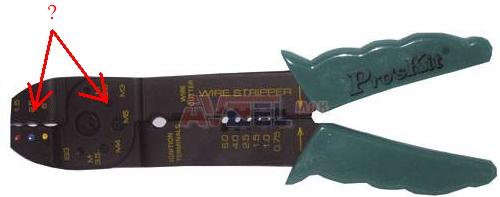

Mám taký blbý dotaz, na čo slúžia tie označené časi klieští?

Čelisti označené žlutou, modrou a červenou barvou slouži pro lisování kabelových koncovek a otvory s označenou velikosti závitu se použivá ke zkrácení šroubku.

Ta část s otvory není na zkracování šroubků(ostatně by jsi to nedokázal)ale na odizolování vodiče.

daihatsu píše:Ta část s otvory není na zkracování šroubků(ostatně by jsi to nedokázal)ale na odizolování vodiče.
:oops: Mirek
su aj take na skracovanie :wink:

Je to možné že takové jsou.Ve svém předešlém příspěvku jsem to trochu popletl.Ty otvory jsou podle mého názoru na stříhání drátu.Já to předtím popletl s dolní částí kleští,která je skutečně na odisolování vodičů.

Ty otvory jsou na zkracování závitů, používám je už pár let, ale musí být kvalitní, navíc se koukni, že v té díře je vyřezaný závit

http://www.ppelektro.cz/oka-izolovana-pa-a-pc/
Pokud je tam M3,M4,..., tak to slouží ke zkracování šroubků. Nesmí to být levná čína z obyč. plechu.

A takto zkrácené šroubky mají výhodu v tom , že se ten ustřižený konec závitu pěkně opraví . Používám je neustále .
