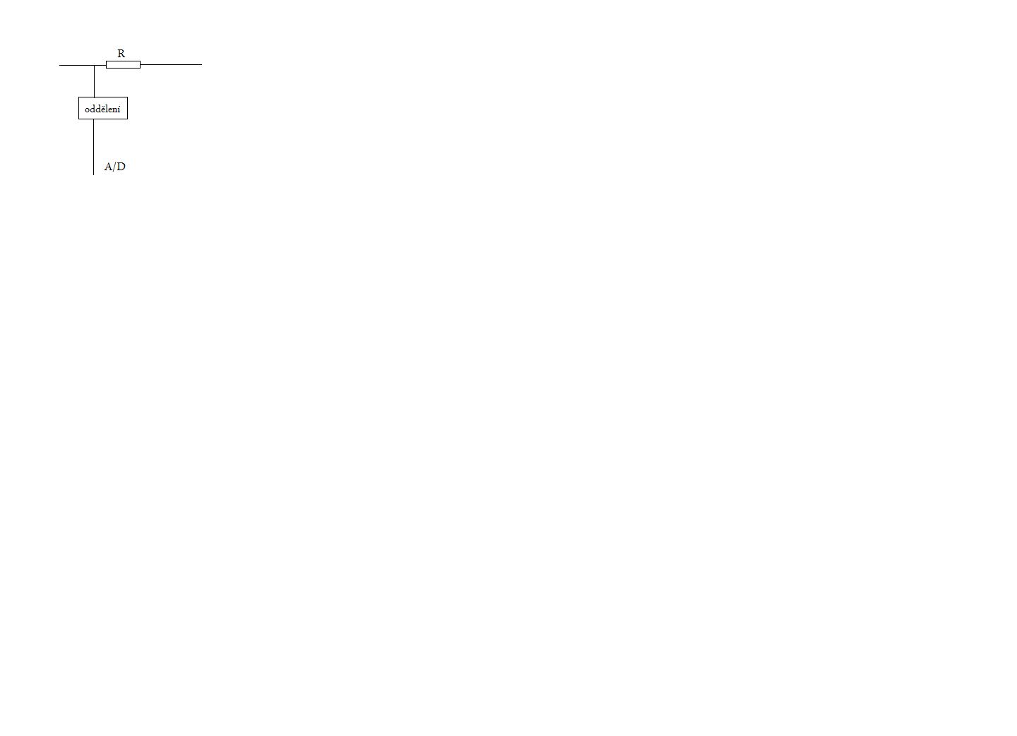

Ahoj potřeboval bych prosím vás poradit, jaké jsou možnosti oddělení obvodů? Potřeboval bych měřený obvod oddělit od A/D převodníku.
(26.13 KiB) Staženo 165 x
zac
#2 Příspěvek od zac »
v obvodu je konstantní proud, potřebuji měřit napětí na R. Díky moc

Otázkou je, co chceš oddělovat od čeho a proč a jaké tam je napětí a jaký převodník a také jak to má být rychlé...

Ahoj, chci oddělit měřený obvod od A/D převodníku. Je to z důvodu kdyby se mi tam vyskytla nějaká špička aby ji nedostal A/D převodník. Napětí na měřeném obvodu od 0V do 5V. A na převodníku také. Jen jsem to chtěl oddělit. Převodník integrovaný v microprocesoru řady HC9S12.
Díky moc.

Aha, takže ne oddělit, ale ochránit.
Takže to normálně spoj a před vstup převodníku zapoj přepěťovou ochranu. Ta se dá udělat různě, například pomocí Trisilu, Zenerovy diody (což je skoro totéž), RC článkem, diodami proti napájení a tak podobně. Záleží na tom, jak moc to má být rychlé, a přesné a tak podobně.
