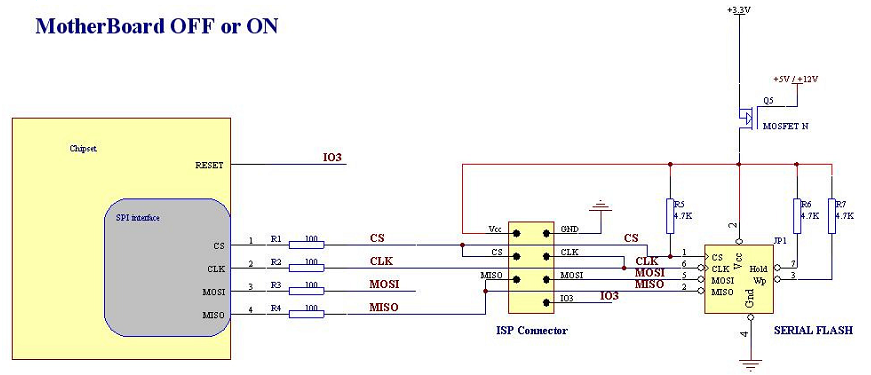

Nevite nekdo o nejakem schematku na nejaky jednoduchy programator? A slo by to rovnou na desce (odehnutim nejakych pinu)? Dik
EDIT: Jeste jsem zjistil, ze na deskach byva konektor k externimu flashovani bez vypajeni pameti. U me konektor neni osazen, ale to by nebyl problem. Programator zde http://rayer.ic.cz/elektro/spipgm.htm .
spif.PNG- (147.93 KiB) Staženo 218 x
