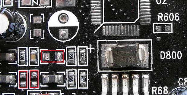

Ktorý kondík myslíš? Chýbajúci nad radou 6-ich diód vedľa 330 (33R)?
R606 nebol osadený.
#17 Příspěvek od p32 »
Mě prostě připadá, že ten R606 byl urvaný a ty 3 označené součástky tam mají být taky.
(75.63 KiB) Staženo 81 x

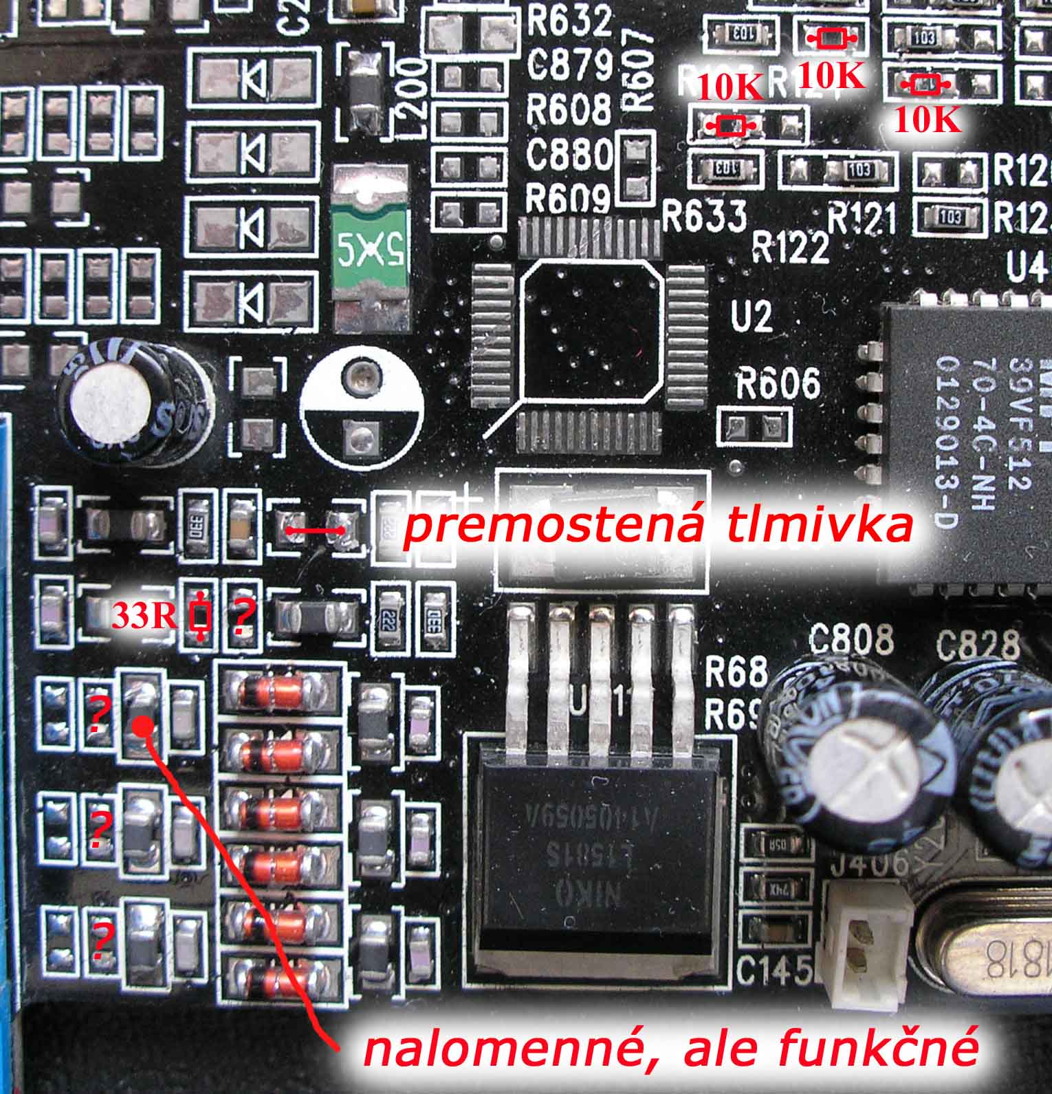

Chýbajúci kondík vedľa doplneného 33R je zapojený medzi vývod 15 VGA konektoru a zem (SCL - DDC Data Clock Line)
