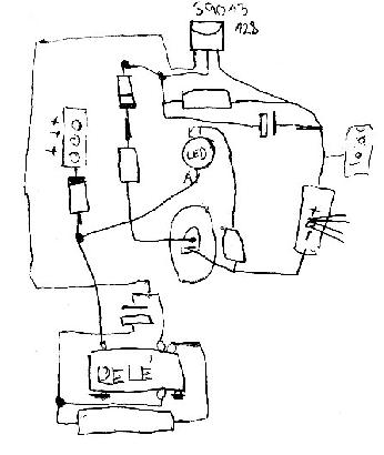

Tady je schema, pokud se tomu dá tak říkat :oops: .

A viděl jsem už ledasco, ale ten výkres mi ze všeho nejvíc připomíná zbytek návětrné kajuty kapitána Flinta. Ta taky nebyla nikam připojená a do krabic nebylo vidět.

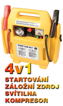

D.i.n.g.o
#11 Příspěvek od D.i.n.g.o »
Dost věcí chápu, ale v tomhle případě si připdaám jak Alenka v říši divů :roll:
Všechno co jde nafoť a dej sem fotky - abysme věděli o jakém zařízení se tady vůbec bavíme.
#12 Příspěvek od EKKAR »
Špatný je pravděpodobně akumulátor - nabíjecí elektronika ho vyhodnotí jako nabitý, protože vyhodnocování probíhá formou měření napětí při nabíjení - špatný akumulátor rychle "vyběhne" a elektronika nabíjení ukončí. Musel bych to mít na stole v kutlochu a juknout tomu na střeva, abych mohl podobnou věc tvrdit na 100%, i takhle je to ale VELMI pravděpodobné. Je to daň za malou váhu - použitý akumulátor je konstruován pro maximální odběr v řádu 30-40A (kolik zhruba bere UPSka), rozhodně ne pro odběry v řádu stovek A, které "cucá" startér i toho nejmenšího auta... Takže stačí s pomocí tohoto "startovacího" zdroje několikrát skutečně nastartovat a je vymalováno - ten zdroj může sloužit nanejvýš k oživení zmrtvělé baterky, rozhodně nevydrží přímý start...

(25.15 KiB) Staženo 87 x

Co dodat,pokud jsi s tim startoval,klidne tu baterku co je v tom vykuchej a zahod,Ekkar to vyhodnotil aniz videl o jaky zazrak jde.Tohle se da pouzit opravdu jen jako nesikovna baterka a k nafukovani matraci na plazi,ale ne casto.
Alios
Příspěvky: 18
Registrován: 22 bře 2009, 00:00
#15 Příspěvek od Alios »
To se mně ani nechce věřit, teď má akumulátor cca 9V.To je opravdu na odpis?
