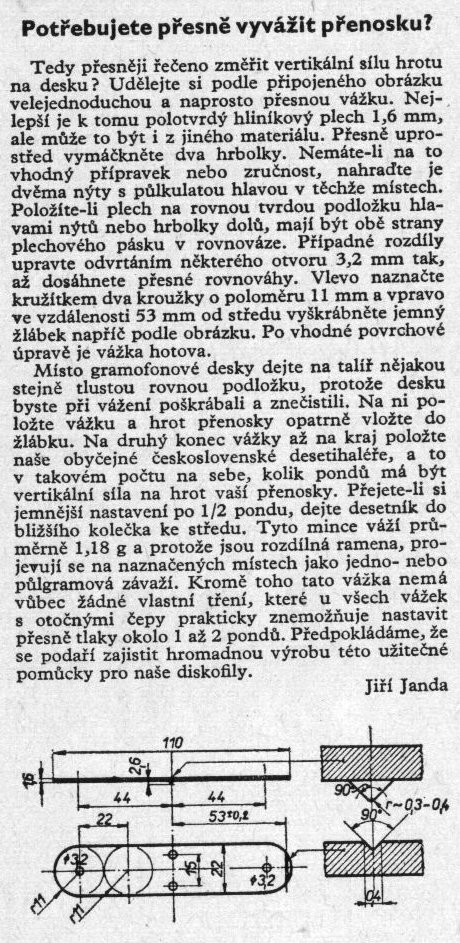

Nika píše:Netušíte, jak se nastavuje síla na hrot u NC420? Při vyšroubovaném závaží na hranu jeho pouzdra se při povoleném aretačním šroubu posunovalo rameno do rovnováhy. Utáhne se aretační šroub a pak každá drážka na závaží (jsou tam 3), o kterou se zašroubuje bylo zvýšení síly o 10mN?
nc420.pdf
(41.52 KiB) Staženo 287 x

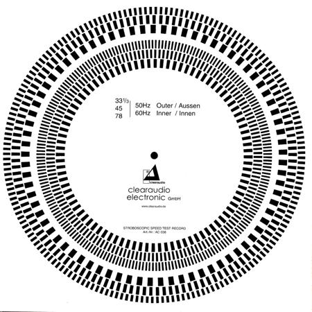

zkontrolujte si otáčky svého gramofonu - pokud Váš aparát nemá vlastní stroboskopické značky na okraji talíře a jemnou el.regulaci
počet značek d se vypočítá podle známého vzorce d = 120*f / n
(f je kmitočet sítě (Hz), n otáčky talíře)
(53.17 KiB) Staženo 263 x

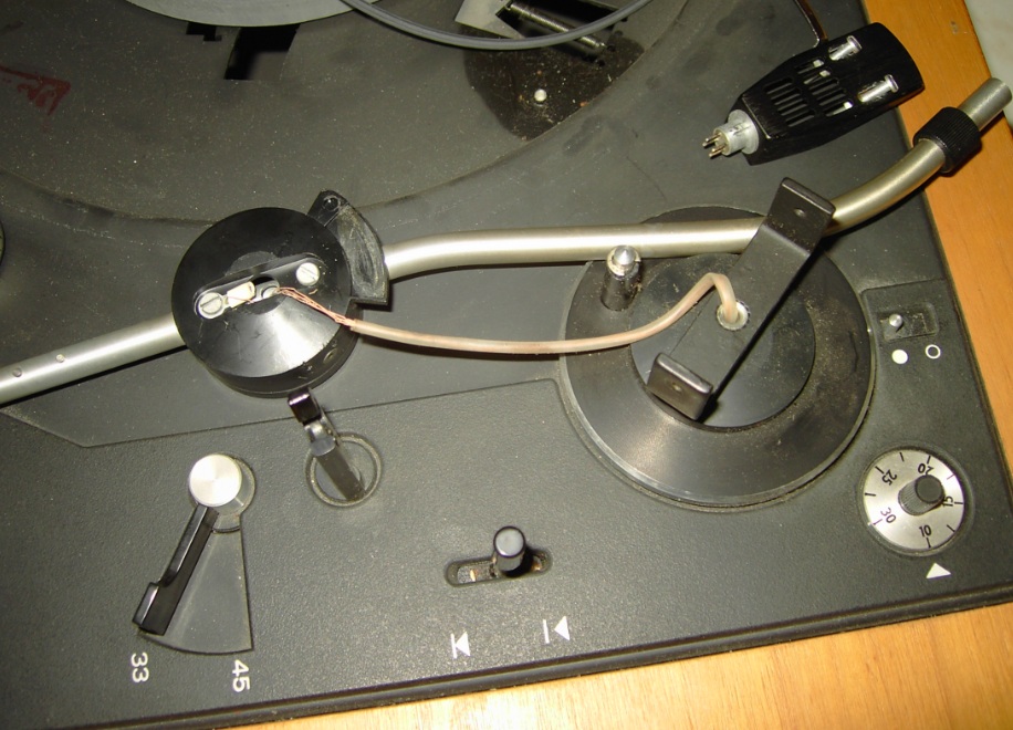

Obnovuji toto téma. Dostal se mi před dlouhou dobou do ruky tento gramofon (NC430 / HC43), je polorozebraný a potřebuji poradit:
1. výměna a zapojení signálového vedení od přenosky až po výstup z gramofónu. Předchozí majitel raménko demontoval z uložení a nechal viset jen na těchto slabých nitkách v silikonové bužírce. Načež se na tom zajisté projevil transport a skladování. Elektricky jsem to neměřil, podle fotek jistě seznáte, že min izolace těchto vodičů bude již pochybná.
Potřebuji tedy radu, čím to nahradit, bude-li stačit klasická nejslabší stíněná dvojlinka dnes k dostání. Dyžtak i nápad jak zachovat snadnou výměnu celého držáku přenosky - klidně ale nové vedení připojím i rovnou na novou přenosku a místo kontaktů v raménku bude jen průchodka.
2. od majtele jsem dostal i pítlík "se šroubkama" ty od raménka jsem po čase asi zatřídil do zásob a nevím jak vypadají. Asi to budou nějaké mosazné hroty s kontramatkou. Kdyby mi nějaký majitel NC 430 tyto šroubky detajlněji vyfotil, abych je buď ve svých zásobách našel nebo našel/sehnal aspoň podobné.
na přiložených fotkách uvidíte přesněji na co a proč se v obou případech ptám.
Díky
Takle vypadájí ty signálové vodiče

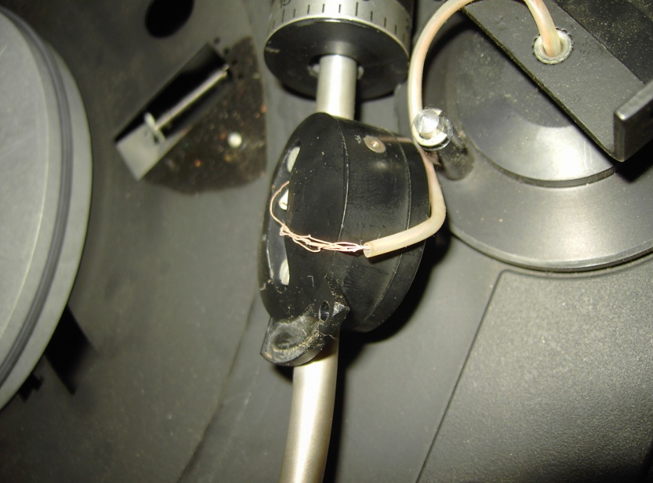

Potřebuji právě ty dva hroty, které drží ramínko v otočné základně

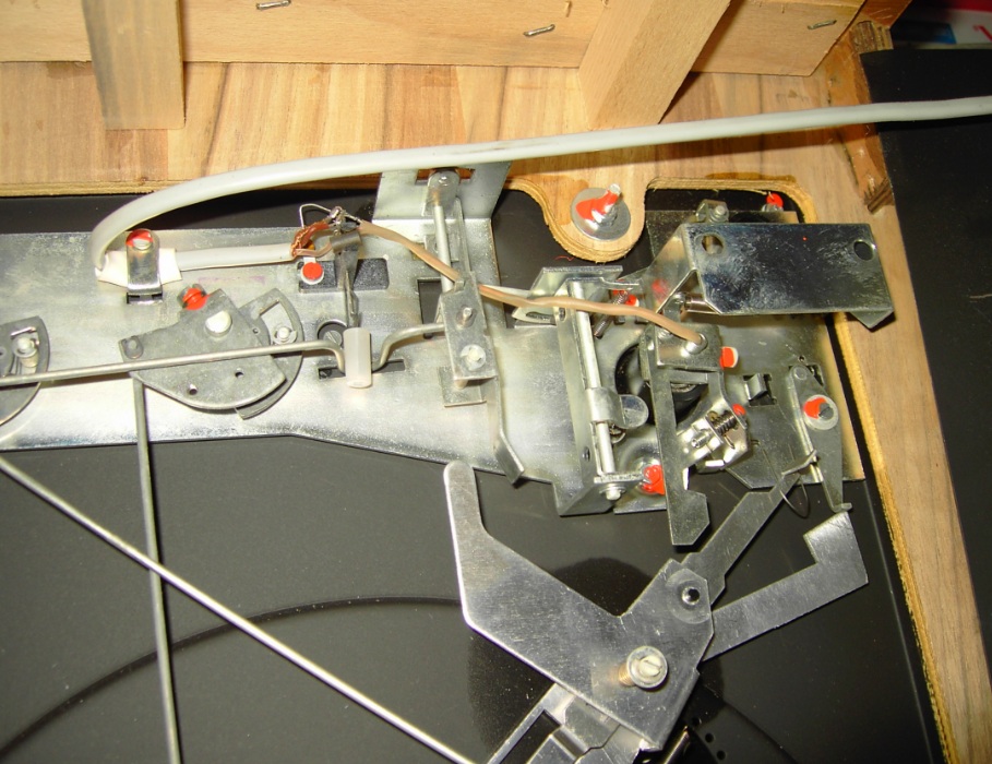

Zespodu, přívod od přenosky

Příspěvky: 21233
#74 Příspěvek od Hill »
Nevím, proč by měla vadit někde škráblá izolace v kablíku. Jestli všechny fousy vedou, nech ho tam.
Ty šroubky jsou ocelové s hrotem.
CharlesBass
Příspěvky: 63
Registrován: 15 dub 2009, 00:00
#75 Příspěvek od CharlesBass »
Hill píše:Nevím, proč by měla vadit někde škráblá izolace v kablíku. Jestli všechny fousy vedou, nech ho tam.
Tak sem to radši vyměnil, jeden mi "haproval" už sem nezkoumal esli to bylo přechodovými odpory při měření, či co. Každopádně jsem šroubky hledal, ale nenašel jsem nic, co by bylo použitelné (udělal jsem si ale díky tomu v oddělení spojovacího materiálu pořádek). Pokud si to představuji dobře, má jít o šroub M3 bez hlavy a s hrotem, délky asi 5mm. Kde se takový, prosím, dá sehnat? V místním železářství ho nemají a hodinářský soustruh nemám ... :)
