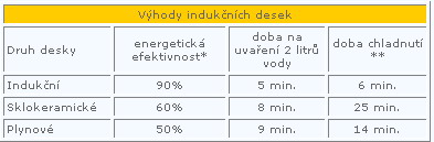

hafca
Příspěvky: 4723
#7 Příspěvek od hafca »
Podívej se po účinnosti sklokeramiky a indukce, třeba změníš názor. http://www.ekolist.cz/dotaz.shtml?x=2068655 Případně koukni někam na diskuze, kde se tím zabývají a přečti si zkušenosti s jednotlivými deskami. Všeobecně si tam víc chválí indukci. Něco je je třeba tady http://forum.living.cz/viewtopic.php?f= ... it=indukce nebo http://forum.living.cz/viewtopic.php?f= ... 4%8Dinnost
(17.65 KiB) Staženo 188 x
