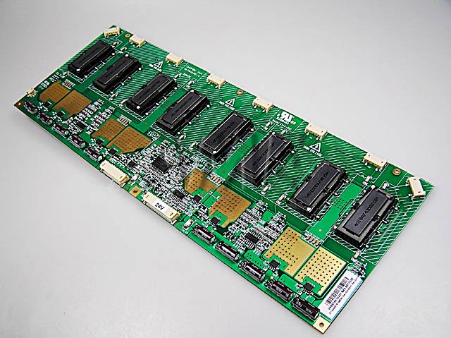

Invertor je součast panelu takže mě zajímá je tam panel?paca123 píše:Zdravím všechny.Jde o invertor používaný v LCD od různých výrobců (BEKO,Philips,Phokus a v jinejch sr.)Vzhledem k tomu,že stojí 1800 nový,tak jsem se pokoušel hledat závadu ale nic.Je to invertor VD8914430104.Mají je v AME.Nemáte někdo skušenosti.Závada se projevuje tak že pouze blikne a dál nic.Děkuji všem.

paca123 píše:Vážení opraváři.Pokud si objednám invertor proč by mi měli posílat i panel.Ten jsem si přeci neobjednal.Zatím žádná rozumná odpověď ale stejně dekuji za příspěvky.
jakto? Já jsem ti poradil! Měl jsem už asi tři a pokaždý bylo přerušený trafíčko. Dá se to jednoduše změřit ohmetrem.
