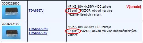

S tym TDA8587J sa velmi mylite!.
Je sice pravda, ze Vy ste nasli na strankach fy AME informaciu o roznych prevedeniach TDA8587, ale tam uvadzaju uplne ine puzdra!
23 a 27pinove. To sa predsa vobec neda zamenit. Rovnako pochybujem ze tento obvod existuje v prevedeni 23pin. Nikde som nenasiel take pdf.
Presiel som toto forum, aby som pochopil Vasu story s autoradiom Ford 6000CD. Povodne vypadavalo radio iba v FM pasme ( rok 2007). Pri "laborovani" a experimentovani Vam odisiel koncak. Osobne predpokladam ze mozno aj polovica autoradia. Povodny IO je original Ford 70055AB. Neviem ako ste prisli na nahradu TDA8587J. Ziadne informacie o tom nie su.
Objednali ste si TDA8587J 27pinovy a aj ste ho dostali! (februar 2008).

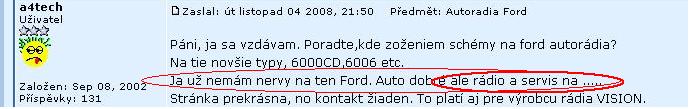

Po osadeni ste zistili, ze autoradio stale nejde. Podarilo sa Vam zohnat originalny IO 70055AB. Dokonca az 2ks! aj ked povodne odisiel iba jeden.
Zial autoradio Vam stale nejde! Snazite sa zohnat schemu, ale ako sami pisete v inom prispevku, ste z toho na nervy (november 2008). Radil som Vam uz davno, je velmi vela moznosti kde moze byt problem a po Vasom zasahu do zariadenia si to vyzaduje velmi odborny servis. Bezny servis si s tym iba tazko poradi a uz vobec nie amater alebo zaciatocnik v tejto oblasti.

Roznymi verziami podla Vasho vlastneho tvrdenia su 23pin a 27pin. (vid obrazok).
Vy ste si objednali TDA8587J 27pin. Dostali TDA8587J 27pin!
Predmetom Vasj reklamacie nebola nefunkcnost obvodu ale bola to reklamacia nespravne dodaneho obvodu. Co nebola pravda a je to aj pisomne podlozene. V takomto pripade sa nevyzaduje odborny posudok.
Klamat a zavadzat viete dokonale. Nielen na tomto fore, ale aj SOI a na niekolko inych forach.
Ak tvrdite, ze jediny seriozny ste tu Vy, tak prosim vysvetlite sirokej verejnosti nasledujuce: Zohnali ste si dokonca az 2ks originalnych obvodov 7055AB. Zial Vam to nefungovalo ani s tymito obvodmi. Nasledne ste na internete uverejnili niekolko inzeratov na predaj 2ks obvodov 7055AB ako aj nefunkcneho autoradia Ford.
Podla mna je zavada niekde uplne inde. A Vy po tomto zisteni ste ponukli 7055AB na predaj a TDA8587J chceli vratit predajcovi. Samozrejme namiesto uznania svojej viny za znicene autoradio to zvalujete na inych.
Pritom Vam povodne iba vypadavali FM. Po Vasom "odbornom" zasahu uz neslo nic. Vsetky tieto informacie ste sami uviedli aj na tomto fore v inych prispevkoch.
Tak preco Vam to autoradio nejde ani s dvoma novymi originalnymi 7055AB ?
