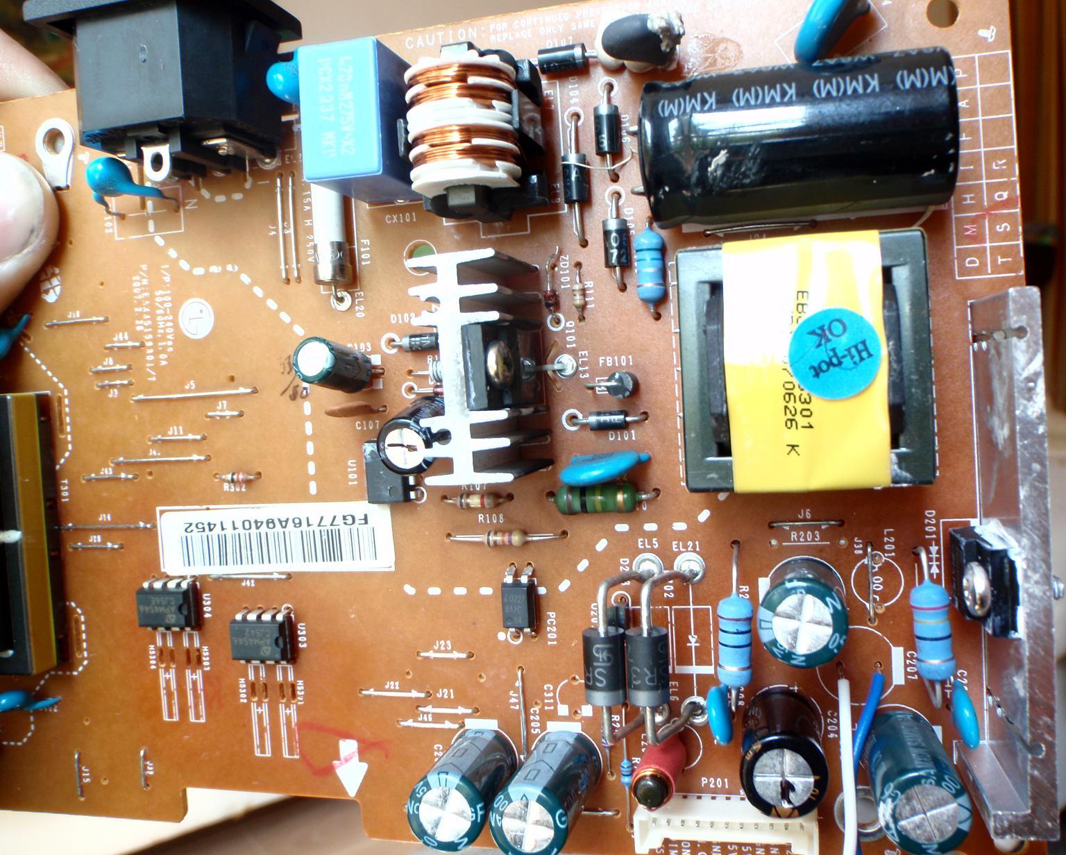

Na zdroji uvnitř monitoru jsem nenaměřil žádné výstupní napětí (ani +12V ani +5V).
Na primární části je něco přes 300V.
Zatim jsem vyměnil 3 kondenzátory (C207, C204, C107 viz foto), protože 2 z nich byly také mírně nafouklé.
Ale nejsem si jistý, zda vyměňování kondíků povede k úspěchu, protože na tom bílém konektoru dole nenacházím vůbec žádné napětí a ani na sekundární straně toho žlutého trafa.
Poradíte někdo jak dál postupovat, nechce se mi vyhazovat monitor, protože panel bude asi dobrý.
Předem díky za rady, když bude třeba dopplním informace, co jsem kde naměřil atd...
