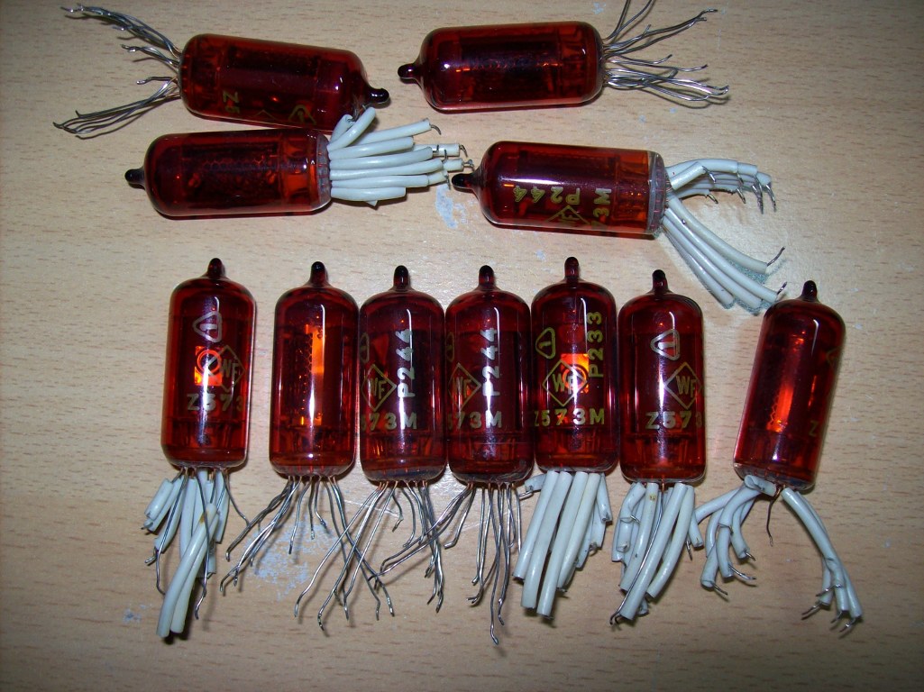

Kaca píše:Artaban001 píše:Měl bych doma ještě nějakej ten použitej kousek z nějakýho voltmetru, nebo co to bylo
Zdravím ! Kolik by jich bylo a jaké jsou to prosím typy ?
Jestli je to stále aktuální a pokud ano tak za kolik ?
Mám jich 11KS, je to Z573M. jsou použitý, z nějakýho měřáku, nebo co. Pak tu mám ještě funkční českou kalkulačku z itronama v provedení stejném, jak digitron.
Takže oprava: někde jsem četl, že se to kdesi prodávalo za 2 Kč. Takže, pokud by jsi to chtěl, udělej si čas, a dej vědět, kdy se dostaneš do Brna. A klidně Ti tu krabicu s těma digitronama za desetikorunu nechám. Je to škoda vyhodit..
