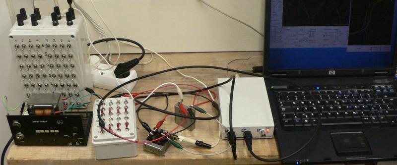

Pokud by byl někdo zvědavý na ty výkonové dekády, nějaký popis je tu: [url=http://upload.ebastlirna.cz/index.php?action=downloadfile&filename=ddd-Odporov%E1-dek%E1da.pdf&directory=Konstrukce%20k%20zve%u0159ejn%u011Bn%ED]ddd-Odporová-dekáda.pdf[/url]

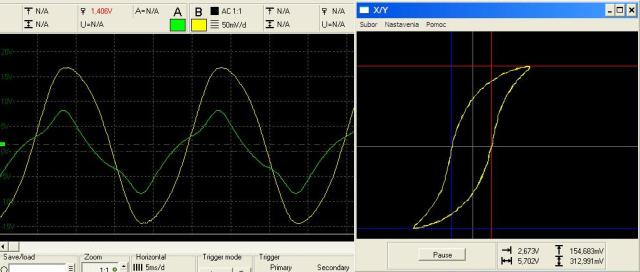

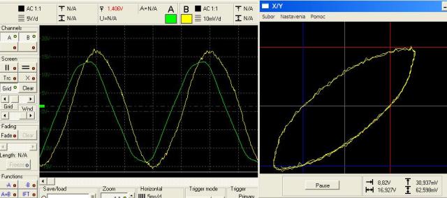

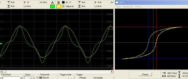

Hys-10.jpg- (25.63 KiB) Staženo 104 x
Hys-100.jpg- (26.2 KiB) Staženo 107 x
Hys-1000.jpg- (31 KiB) Staženo 107 x
Hys-mer.jpg- (40.2 KiB) Staženo 117 x

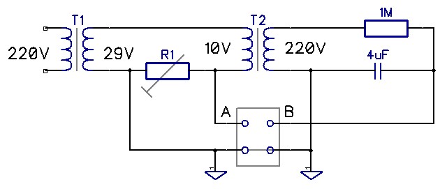

Hys-sch.jpg- (26.24 KiB) Staženo 102 x
