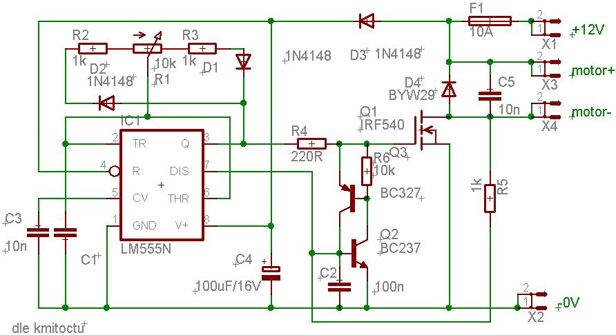

Už dlouho se snažím najít vhodná regulátor na ovládání elektromotoru pro EV vozidlo. Nemáte někdo vhodné schéma nebo řešení?
Motor 12-24V 10-15A napájení z 12 nebo 24 V autobaterie

http://www.mtbbus.cz/basic/pwm-reg1.htm a když patřičně nadimenzuješ konec, můžeš tím řídit i 50A...

EKKAR píše:http://www.mtbbus.cz/basic/pwm-reg1.htm a když patřičně nadimenzuješ konec, můžeš tím řídit i 50A...
Dej tam místo bipoláru MOSFET a R3 zmenši tak na 100ohmů, nebude to tak topit.

Tohle je i s proudovou ochranou, měřením úbytku proudu na vnitrním odporu MOS_FET tranzistoru. Pro použití na 24V stačí přidat stabilizátor 7812 za D3.
(60.18 KiB) Staženo 373 x
