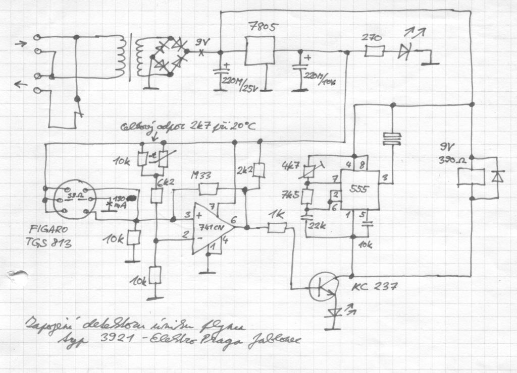

Pro zajímavost zapojení detektoru staršího typu.
Jindra
(102.92 KiB) Staženo 346 x

#8 Příspěvek od badoch »
Jo, to vypadá dobře, ale vzhledem k ceně toho snímače + ostatní součástky -krabička-poštovné, se skoro dostanu na cenu Jablotronu. Asi vážně nemá cenu dělat takové "stěžejní věci" akorát bych byl na nervy, kdyby to házelo třeba nějaké falešné poplachy, chci to připojit na Logo na tom mi už běží čov a přečerpávací jímka a případné alarmy posílat přes GSM modul na mobil když nejsem doma.
