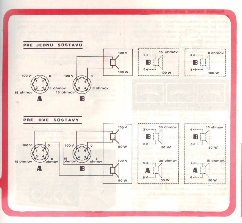

Doporučuju předělat na jacky či udělat redukci s tím tesláckým nožovým a jackovou samicí. A to zdůvodu zvýšení kompatibility, že se k tomu dá případně připojit i "cizí" bedna vybavená často právě jackem (6,3mm) člověk pak nemusí řešit, kde to vlasně bylo připojený v případě výměny kabelu, bedny a tak. Na jacky zevnitř připájíš jenom ty správný vývody zesu. Pokud je dodržena barva, myslím že to bude zelená - 0 a modrá -
hm.
Jo a s tím zapojováním 4 ohmu. Do mixu 6-100 se stejným koncákem jsme zapojovali běžně dvě
hm bedny (Yamaha S115) paralerně a mix vydržel vela zábav jako hlavní ozvučení. Zničili ho až technaři, kterým sem jej prodal a oni na to připojili asi šest beden včetně kolena osazeného reprem SW Sony Xplod Pentagon a i jim to k mému úžasu vydrželo docela dlouho ....
