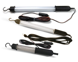

lojzmen píše:V Hornbachu i jinde se dají koupit montážní svítilny na 12V, do autozásuvky, s dlouhou zářivkou nebo s asi dvackou LED.
Začal bych pomalu se starým automobilovým akumulátorem a s takovou svítilnou.
Potřebuješ zkušenosti a ještě nevíš, co přesně potřebuješ a tohle je nejlevnější.
A to vše postupně vylepšuj.
u nas na chalupe s podobnymi podmienkamy fungujeme stýmito lampamy
už asi 10 rokov odber okolo 0,3A aaku 12V/180Ah vedla toho rozvod 220V
napajany z centraly 950W s tym že ked sa nahodi centrala nabehne nabýjanie bat centralu vozime domov vazi cca 20kg a chalupa je totalna samota ked ideme menšia partia centrala ostava doma a použivame len neonky 5ks
