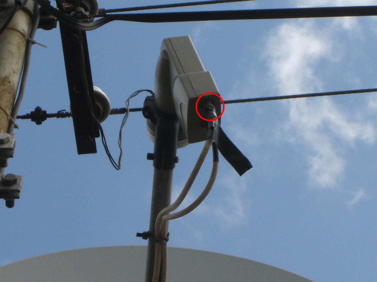

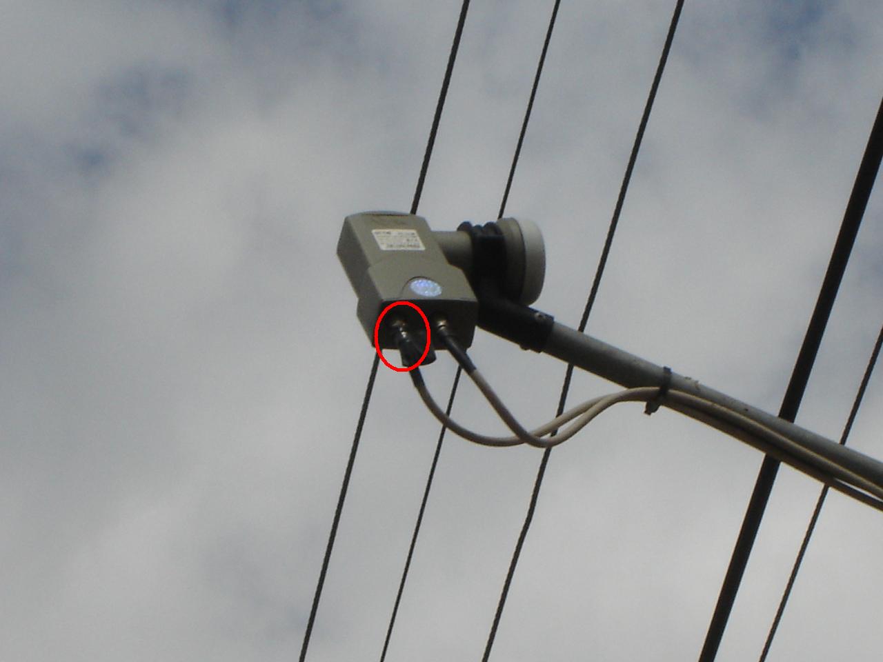

Zdravim. Máme satelit DigiTV pro dvě TV. Nedavno u nás padaly kroupy a odnesl to jeden kabel u satelitu, vytrhlo ho to z toho snímače (LNB). Tudíž vůbec nešla jedna TV. Po opětovném nasazení kabelu kanály opět jdou, ale asi 3 nejedou (zlý nebo žádný signál), přičemž před těmi kroupami šli. Mohl se těmi kroupami poškodit ten snímač, nebo kde může být chyba?
btw: Na druhé TV jedou všechny programy.

LNB se mohl mírně vychýlit ze správné polohy a slabší signál to poznamená. destrukce konvertoru kroupama asi nehrozí pokud něco hraje

To je možné, ale na druhé TV ty kanály co nejdou na té první TV, fungují.

jo, recht, až teď koukám že LNB má dva nezávislé koax vývody signálu pro dvě samostatné TV...tak přehoď oba kabely na LNB co to udělá
a vylučovací metodou lokalizuj zdroj závady

V samotnem dual prijimaci prehod koaxialy. Neres antenu. Pokud to co slo na vetvi jedna pujde na druhe res kabely, pokud ne, je to v prijimaci. 3 roky jsem delal digi a o dualech si myslim sve, ale zatim prehod ty kabely. A kdyz uz resis kabel u konvertoru urcite tam mas krimpovana F-ka. Zahodit a dej tam klasicka sroubovana.

Tyhle LNB byly takovy krumple, ze jsme jich kdyz jsme to jeste delali vraceli cca 10procent, navic rozdil SNR na jednotlivych vystupech byl pres 3,5dB !!!!
Krom toho kvalita tech dualsracu byla taky kapitola sama o sobe.
Zkus to co ti radil JAVE, prehod ty koaxy u LNB a uvidis.
Jen poznamka - dual MUSI ukazovat signal min. 90procent, jakmile ukazuje min, je blbe nastavena parabola nebo nekde zavada, hranicni pro prijem je 78procent (to uz vypadava za horsiho pocasi)
