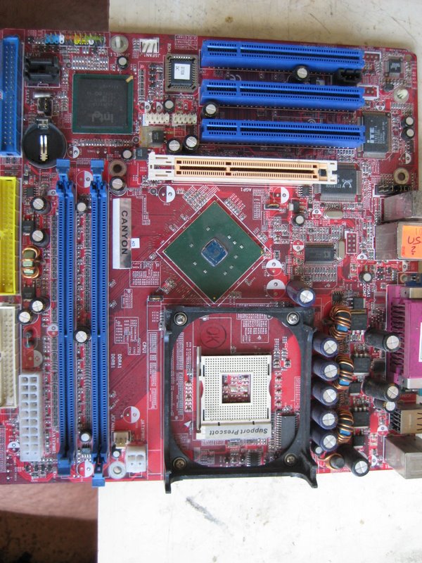

pocitujlasku píše:ak je tam 845, tak skontroluj ten chipset, hlavne okolo pismena E, ci tam nie je viditelna dierka.
Predne USB zvykli odpalovat tieto chipsety. A odpaleny sa sprava tak, ze za sice zapne, ventilatory idu, ale to je vsetko. ani pipnutie.
Toto plati pre south bridge i82802DB a i82802EB. Diera alebo fliacik v strede chipsetu = je odpaleny. Niekedy nie je nic vidiet, ale extremne sa zohrieva. Niekedy to nejde ani zapnut. Tieto dosky su velmi vhodne na suciastky, lebo spravidla su vsetky ostatne neposkodene.
- somorastik
- Příspěvky: 427
- Registrován: 31 říj 2007, 00:00
- Kontaktovat uživatele:

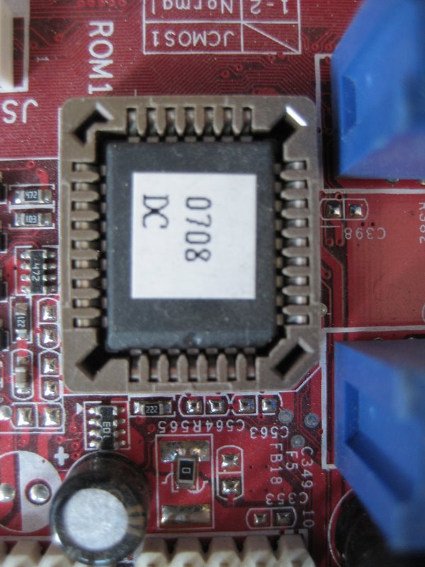

Neviem aka to je doska ma nalepku CANYON ale presny typ neviem vyhladat.
Chladič na VGA chip a baterku som doplnil.
Stale nič, iba sa točia ventilatory.
Takze pripajam obrazky, doska nieje viditelne poskodena na kraji je trocha narazena ale nič nevyzera prerušene.
Z jednej IBM dosky dostavam 1 3 3 1 pípnutia z biosu, neviem čo to presne znamena podla toho čo som našiel na internete tak 1 dlhy plus 3 kratke je zlá VGA.
IMG_2028.JPG- (150.4 KiB) Staženo 87 x
IMG_2027.JPG- (98.69 KiB) Staženo 72 x
