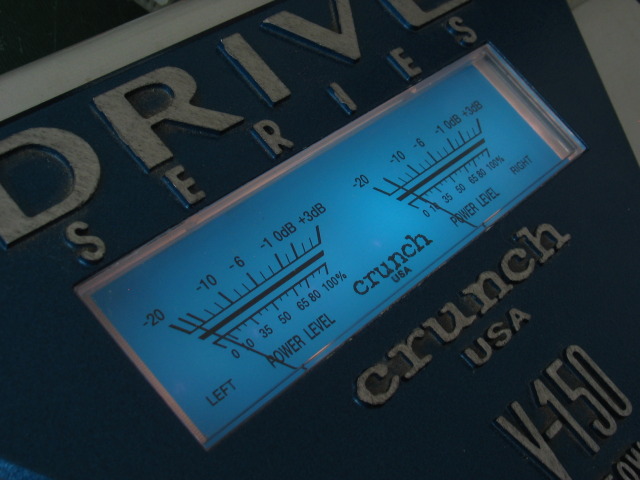

Uz je komplet hotovy - aj hra aj svieti :)
Dakujem za pomoc.
