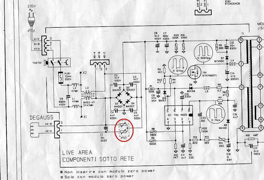

michalnb píše:Zdravím! Neviete čo je to za typ pozistora? TV za studena nezapne, po chvíli v STD-BY móde sa dá zapnúť, no opätovne(náhodne) prepína do standby. Pozistor PTC1(označený v schéme) je ohorený a nie je možné prečítať typ. Ďakujem za rady a postrehy.
kondik má pravdu. Navíc co ti brání jej vyletovat (myslíš, že je pro f-ci telky nepostradatelný?) a přesvědčit se, že závada přetrvává

kondik píše:No dobre, ale stále si mi nevysvetlil ako môže vadný pozistor demgnetizácie, ovplyvniť funkčnosť zdroja .
Tak asi nijak, ako pozerám do schémy. To by musela byť prepálená poistka(jedine preskratovaním striedavého napájania usmerňovača). Ale pozistor v skrate, to asi nie. Tak, či onak potrebujem nový kus, lebo ten starý je "z polovice chromý" - má odhorené 2 nohy a neviem čo to je za typ.
