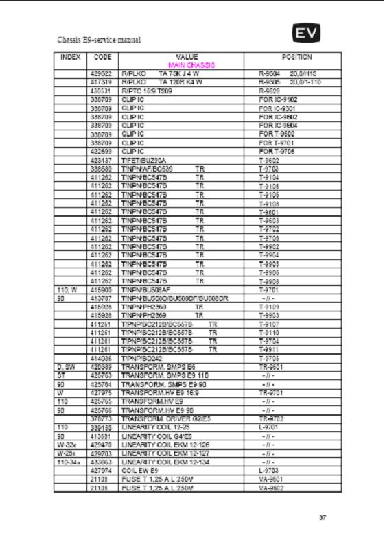

silvestermar píše:Diky za odpoved ,ale ked som otvoril tvp tak tam trafo nebolo ,uz sa to pokusal niekto robit predomnou a ten ho vymontoval a trafo nevratil naspat do tvp.Ked sme sa pokusali s majitelom patrat kde sa stratilo bolo to beznadejne hladanie tak som usudil ze by bolo lepsie najst rovnaky model a z neho vypisat konkretne cislo ,ale vidim ze sa asi tak lahko k nemu nedopracujem. Vie mi este niekto poradit ako dalej?
Tak se obávám, že budeš muset čekat až se ozve někdo se stejným typem TVP. Tady máš str. S.M. se 3 VN-trafy a jejich kódy (tyto ale určitě na nich natištěny nejsou!), jak jsem psal výše (to jen abys viděl, že nekecám):
chassis e9.JPG- VN-trafa pro 3 verze TVP:
W - jako WIDE (16:9)
110 - pro modely s obr. 110°
90 - pro modely s obr. 90° - (83.87 KiB) Staženo 203 x

Našel jsem ve svých poznámkách, že měl jeden zákazník v TVP - š.E9 osazeno trafo (jako originál!):
DIEMEN HR7922 - mohlo by ti to pasovat. Otázkou je, zda je ještě k mání - jak víme, fy DIEMEN loni ukončila výrobu VN-traf.
Toto ale není tak často používaný typ, určitě je ještě některá firma u nás (ale i u vás na SK) bude mít na skladě
