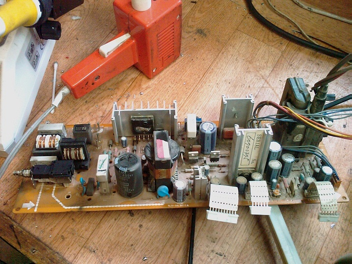

Nemate někdo schema Goldstar CK2124X myslim že je to chassis MC-56A ,ale nevim to jistě je to nečitelné,nebo by mě stačil typ STR ve zdroji(ma v sobě pěknou díru).Nikde to nemůžu najít.Předem dík.

STR S 6707 ,pokud bys ho potřeboval mám je...zkontroluj si C 801,IC 802,IC 803 a odpory kolem nich...

Díky za radu mam ho skladem tak zitra to udělám :)
