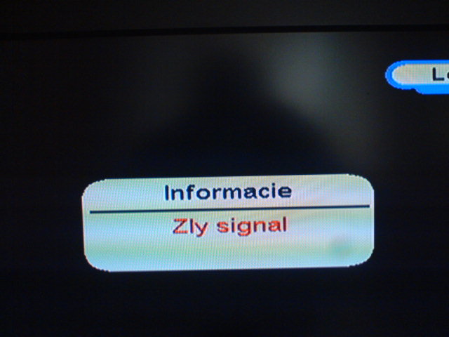

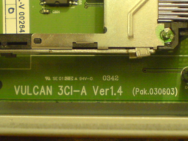

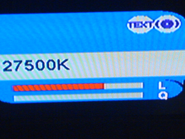

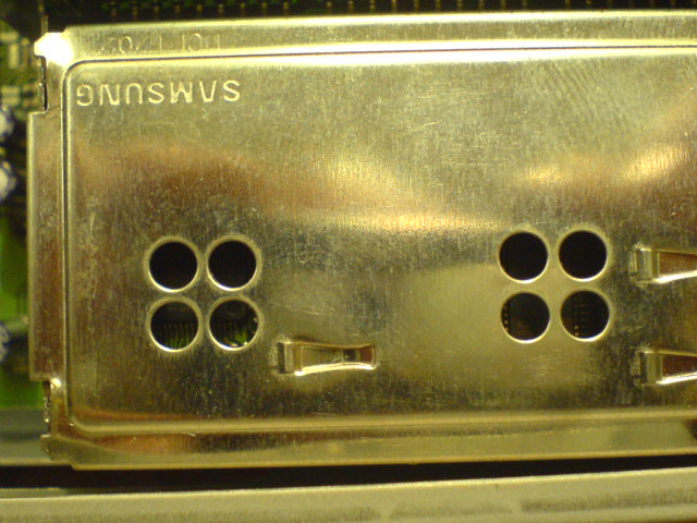

Dostal som tohto "čínskeho súdruha" pár dní šlapal v pohode aj s kartou Skylink.No potom raz po zapnutí obvyklím spôsobom na príjimači zrazu nebol signál Quality (SNR)a obraz aj zvuk zmyzol. Signál Stength (AGC) je nezmenený a mierne poblikáva. Zmeral som zdroj a napätia sú OK.Preletoval som aj vstupní diel tunera aj anténny vstup na DPS no bez výsledku.Nechcem to dať do servisu nakoľko to nemá žiadny význam čo uznáte aj samy :lol: Všetko ostatné ako prepínanie v menu funguje.Po pripojení antény na iný satelitný príjimač všetko funguje tiež.Takže anténa je OK.Nemám ani servisnú schému takže neviem ani čo ďalej merať tak len ak tak nejaká rada od vás ako možno ešte tohto "súdruha" prebrať k životu :D . A ešte nejaké foto ak niečo napovie.
Stále tá istá hláška
Signál Quality
(74.02 KiB) Staženo 129 x
Mirda
Příspěvky: 597
Registrován: 14 kvě 2004, 00:00
Bydliště: Vysočina
#2 Příspěvek od Mirda »
Napětí pro napájení LNB (13 a 18 V)je?
