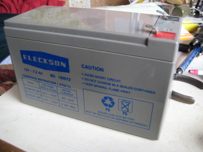

Ako nabijat "Lead Acid Batery" Oloveny akumulator
- somorastik
- Příspěvky: 427
- Registrován: 31 říj 2007, 00:00
- Kontaktovat uživatele:
Dakujem
IMG_2031.JPG- (142.43 KiB) Staženo 173 x
A nebo nabíjet 2A a při určitým napětí (napsaný na aku) odpojit, dá se použít třeba schmitt KO
