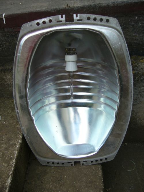

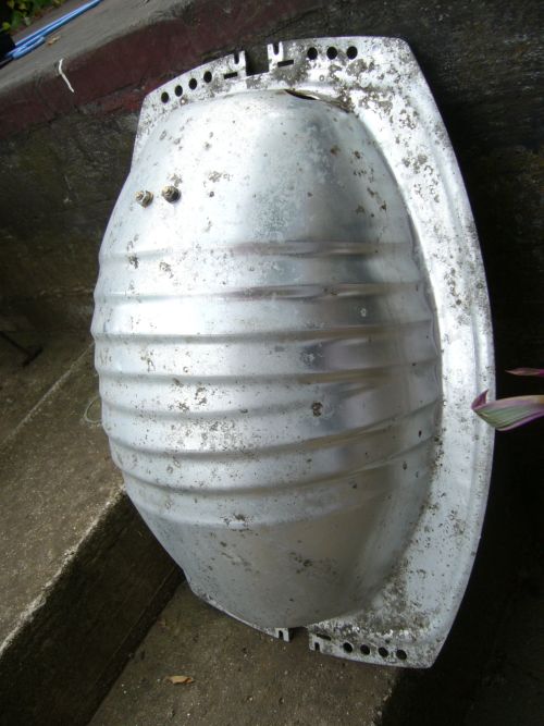

Ahoj,
chtěl bych zkusit fotocestu a sehnal jsem výbojku 125W z pouličního světla + parabolu (nebo co to je) Myslíte, že by mohl tvar "paraboly" nějak ovlivnit osvícení nebo je to jedno? Jestli rovnou nemám osvěcovat jen "holou" výbojkou.
Díky předem 8-)

když ji odděláš
tak ti budou 3/4 světla svítit nazdařbůh dozadu. Lepší nechat.

Je to a ne. Má to výhodu - dostaneš tam víc světla, takže ti bude stačit kratší doba osvitu. Nevýhoda je, že budeš mít víc šikmejch paprsků, pak bude poznat i tloušťka papíru/folie, prostě na co to tiskneš. Dá se tomu předejít tak, že si předlohu vytiskneš zrcadlově a potiskem ji dáš na měď.
Ale z praktickýho hlediska doporučuju "reflektor" nechat :)

určitě? Když dáš do ohniska paraboly zdroj světla jaké budou paprsky :wink: netvrdím že tu budou přímo rovnoběžné, ale vyzařovací uhel se sníží. Pokud bude zdroj i silnější díky parabole, může jej dat dál, opět další +

obávám se, že ten plechový lívanec z veřejného osvětlení nemá s parabolou moc společného, ani není účelem svítidla soustředit světlo baňky, ale naopak rozptýlit ho tak aby vyzařovalo dostatečně do rozteče mezi dvěma sloupy.
Pro účely exponování nějakých destiček mi přijde dost zbytečné zaměstnávat takové rozměrné hovado, když stačí pár UV minizářivek taky :roll:
ještě snad, kdybys potřeboval exponovat sítotisková síta nebo kovolisty 60x80 cm...

njn pak nic, ale stejně bych to tam nechal. Když sem osvěcoval výbojkou používal jsem zrcadlo a doba osvitu se značně zkrátila.
#9 Příspěvek od Crifodo »
Tak určitě ta odrazná miska líp využije světlo ze zadní polosféry baňky, taky sníží tepelné zatížení krytu, otázka je kam pak to světlo stejně pošle, když mám těleso 40cm dlouhé 80 cm nad stolem a exponuju destičku 7x10 cm. Jo, jestli potřebuju exponovat celý den, 36 destiček jedním vrzem na kšeft, tož to sorry :roll:
Ale jinak si myslím že otázka času nehraje v bastlení při expozici destičky zásadní význam a že je používání pouliční výbojky s tlumivkou asi jako kdybych vzal motor z traktoru pro pohon kuchyňského šlehače. Dřív nebyly jiné zdroje UV než ta výbojka (ale z horského slunce byla i tak 4x menší), teď jsou praktičtější zdroje.

No fajn, vím že jsou praktičtější zdroje, ale když už sem to sehnal... :(
