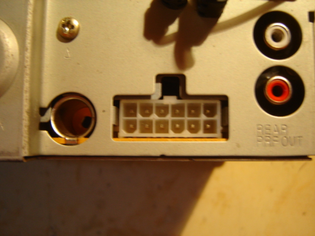

Zdravim. Dostal jsem za úkol od kamaráda namontovat toto starší rádio do auta. Má však svůj specifický konektor. Ovšem nechce se nám (mu) investovat do redukce z 12pin konektoru na ISO cca 500 Kč. Nenapadá někoho jak by to šlo podomácku vyřešit?
Jinak zdá se mě to podobný konektor jaký je např. u PC zdrojů do základovky, akorát menší.

Sezen si dutinky, nalisuj na ne draty, nastrkej a zalej nejakym epoxidem. Nebo to radio kuchni, konektor vyhod a rovnou tam napajej vodice, kdyz skudlite :wink:

Pokud jde jen o ten konektor, tak vypadá jako kus ATX napájecího konektoru. ATX zdrojů se všude válí mraky.

Tak jsem se kouknul do AME, tam stojí asi 120 Kč, docela rozdíl oproti jiným obchodům. A na Andrey podnět jsem zkusil ten ATX konektor a pasuje tam, jen ho zkrátit :wink: (já byl na tom, že jsou ty ATXka větší)

ještě možná bude třeba zkosit pár rožků, u ATX zdrojů bejvá zkosenej jen jeden rohovej, taky je jich hodně a ještě dost náhodně.

cackler píše:ještě možná bude třeba zkosit pár rožků, u ATX zdrojů bejvá zkosenej jen jeden rohovej, taky je jich hodně a ještě dost náhodně.
Nejsou náhodně, začíná to jeden zkosený a naproti čtvercový a pak dva čtvercové a naproti dva zkosené, pak dva zkosené, naproti dva čtvercové atd., přesně jako v tom rádiu. Kdyby to bylo náhodně, tak by to nešlo dost dobře propojovat.
