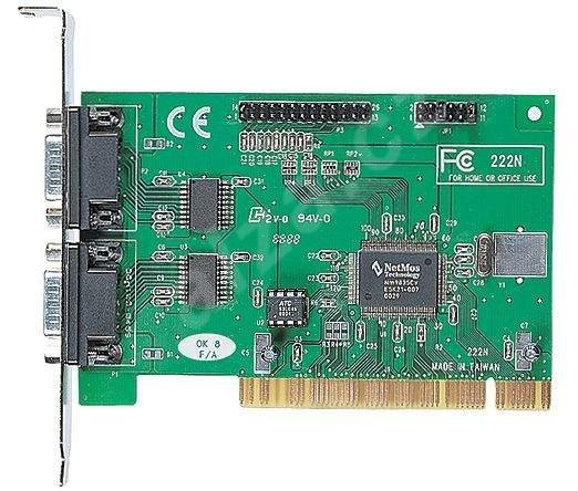

No jen malá rada - ono hrozně záleží na co to budeš používat. Mám totiž zkušenosti s těmihle řadiči že dost často nefungují se staršími programy. Zřejmě se používá jiný způsob adresace (asi stejně jako že DOS programy neumí korektně pracovat s COM u JehoVist). Ze 7 různých řadičů mi chodily jen dva, tak abys nebyl překvapený.
Trochu lepší je to s řadiči do PCI slotu, tam mi zatím ze 3 chodil 1 správně a 2 vykazovali drobné chyby, které vyřešilo časování obsluhy COM v programu. Musely ze zvýšit timeouty - ale těžko říct jestli to měli na svědomí jen řadiče, nebo i podstatně rychlejší PC.

Hlavne to používam na prehrávanie firmware v sat.prijímačoch - čo by si teda doporučil,lebo kolega ma tiež upozorňoval že to nemusí správne fungovať - a čo si myslíš o tomto???
