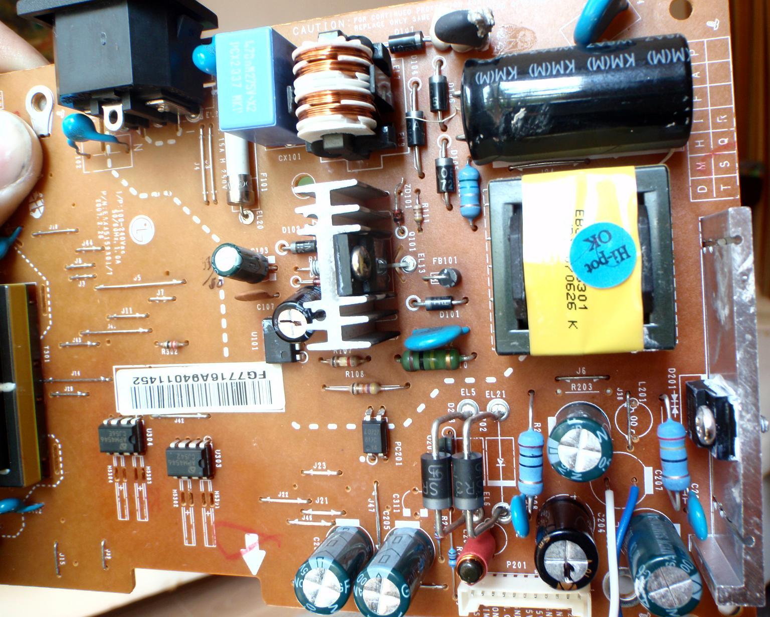

Diky za odpovedi,tak jestli tam tenhle bude stacit tak ho objednam budu ho tam muset dopasovat mam DIP 8 patici. Ten druhy se zda byt dobrej tak nevi proc vlastne ten prvni odesel. Jsou tam kondenzatory SAMXONY nejsou nafoukly ale nemam je cim zmerit tak dam novy. Okolo mosfetů je deska prohrata ale studenak sem na nem neneasel, tak ze by trafo proc odesel nebo na co se jeste zamerit diky.

#6 Příspěvek od michellos »
Ten vadny je vis ale snad jen o pul centimetru, chladice od zdroje jsou na druhe strane a somotne mosfety chladice nemaji.Davam fotku z fora je to prakticky skoro tentyz deska akorat sem koukal na cisla mosfetu a ty tam jsou na fotce jiny
