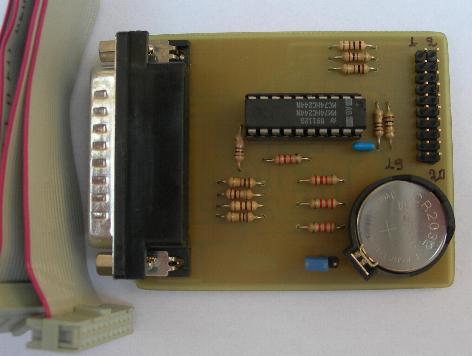

dobrý den,stavím si JTAG programátor.(viz přiložený soubor).
je v něm využit IO 74HC244
ale v naši prodejně nejbližší mají jen SN74HCT244N.
Muzu pouzit tento obvod do tohoto zapojeni prosim?
(20.33 KiB) Staženo 114 x
#2 Příspěvek od ZdenekHQ »
Mělo by tam být HC, kvůli napěťovým úrovním.

ZdenekHQ píše:Mělo by tam být HC, kvůli napěťovým úrovním.
diky za odpověd.takže teda záměna není možná.
