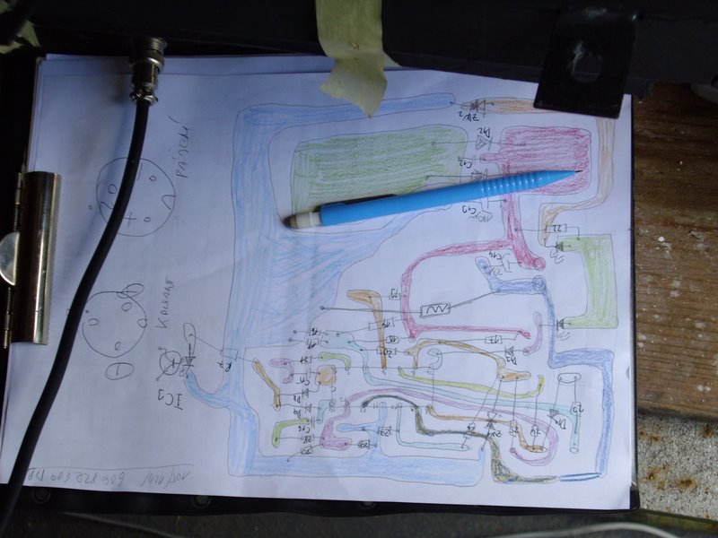

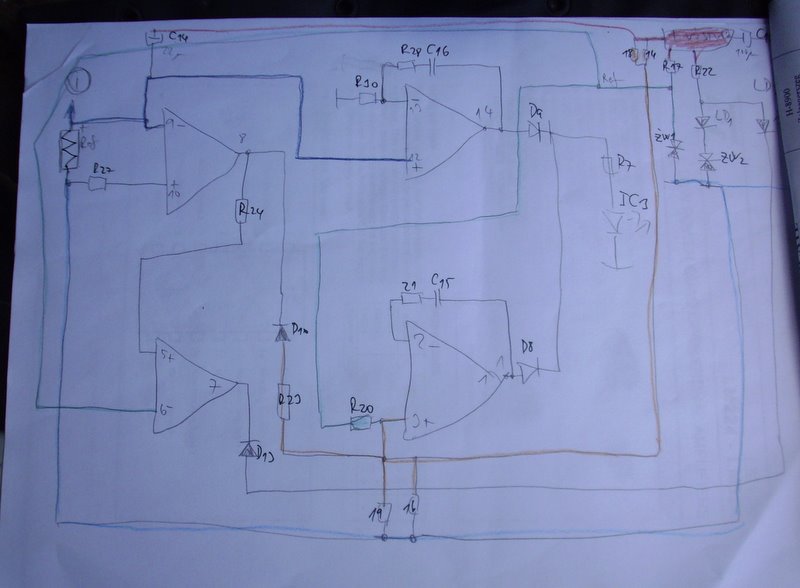

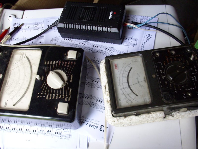

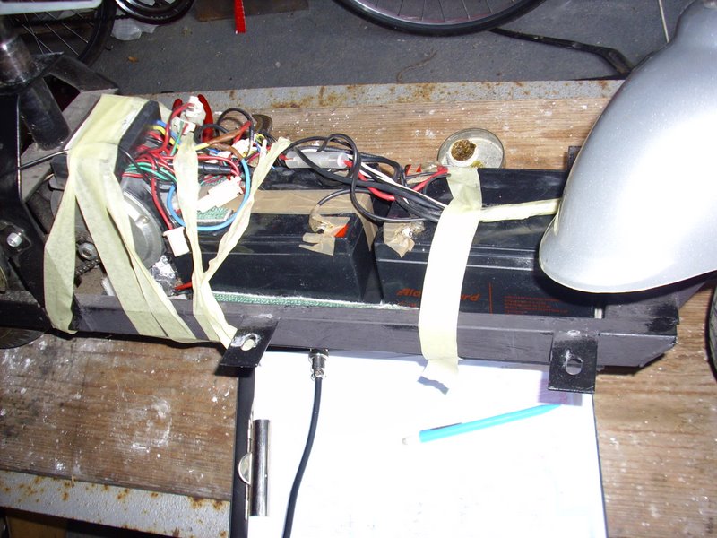

Dostala se mi do rukou nabíječka pro chinský stroj . Šla až do konce . Zjištěn vadný snímací bočník proudu -upečen . Odhad 0,27R .
Spínák naběhl , ale dával velký proud , změněna hodnota bočníku na 0,56R a dává to co má , 1,6A do 27,0v a pak se sníženým proudem to jede jako zdroj napětí do 29,0 V .
