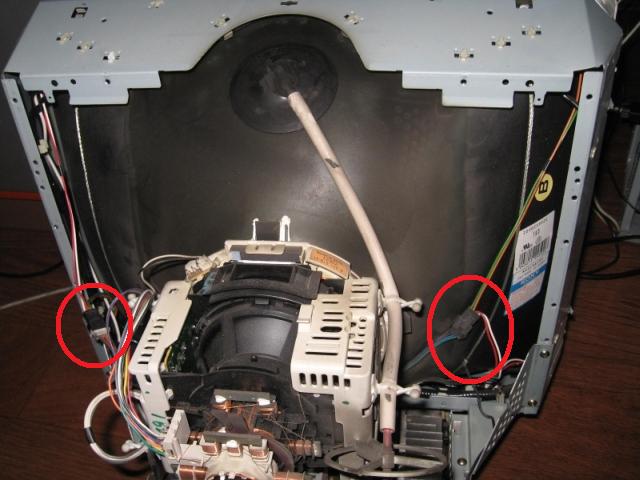

Heh tak znovu se mi nasazovat 2x kg skleněnku nechce, tak aspon fotky bez plastovýho deklu...
celkovej pohled a pak rohy:
http://nostalgi.phorum.cz/osobko/HPIN/e ... %20007.jpg
http://nostalgi.phorum.cz/osobko/HPIN/e ... %20008.jpg
http://nostalgi.phorum.cz/osobko/HPIN/e ... %20005.jpg
http://nostalgi.phorum.cz/osobko/HPIN/e ... %20009.jpg
nic jiného než ta demagnetizace tam není, cívek co mají přes 10 cm průměr jsem neviděl :(

ale ty cívky tam jsou,na téhle fotce jsem Ti označil jejich konektory:
sundej ten plech a uvidíš

Hmm zkusil sem je odpojit, ale bez efektu :evil:
